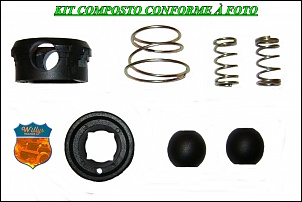

    Já que foi tocado pelo Gritten o assunto trambulador, alguém teria o esquema / sequencia de montagem do reparo do trambulador ?
    Gritten : A sua alavanca e´a original do Jeep ? No meu caso, foi soldada o encaixe da alavanca do Chevette na ponta da alavanca do Jeep. As duas molas ( horizontais ) do trambulador, porém acho que são meio fracas para o peso da alavanca de nossos Jeeps o que faz com que a alavanca, a meu ver, fique "molenga". Verifique se no seu caso estas molas se encontram na posição correta( as duas molas tem que "empurrar" a alavanca para o centro horizontalmente) , observando também se o reparo do trambulador tem que ser trocado ou nao. Com o esquema que pedi acima, você troca sozinho. O reparo voce encontra por preços entre R$14 e R$23 no mercado. ( Caixa de 5M ).

    Eu tmb tive problemas com a alavanca do chevette.
    Acontece q a alavanca foi projetada especificada pro chevette, uma alavanca curta, dai nos soldamos a alavanca do jeep pra ficar na altura ideal, nisso consequentemente aumenta o espaços entre os engates das marchas.
    No meu caso o efeito alavanca provocado pelo aumento da alavanca, fez cuspir a rosca onde e preso a alavanca (3 parafusos), tive q colocar um contra porca.
    Eu nao uso o reparo q utiliza as duas molas
    Caixa de Chevette no Jeep-reparo-do-trambulador-alavanca-de-cmbio-opala-chevette-5-m_mlb-f-3604218159_122012.jpg
    uso essa aki, q por sinal é muito fragil, fixa apenas com um anel de pressão. Uma vez a alavanca veio junto com a minha mão, juntamente com o reparo.
    Caixa de Chevette no Jeep-reparo-alavanca-de-cambio-4-marcha-opala-chevette-caravan-4075-mlb4889973730_082013-o.jpg
    A minha tmb é um pouco molenga como vc disse.

    boa tarde verificar o oléo que esta usando ,pois muitos usam olho 90 este ó usa na redusida.cambio chevette tem a lubrificação mais fina.A marcha ré tem que ver se não precisa dar uma limada no trambulador onde passa pela cebolinha de ré os da revenda vem muito reto tem que arredondar as pontas para deslizar
