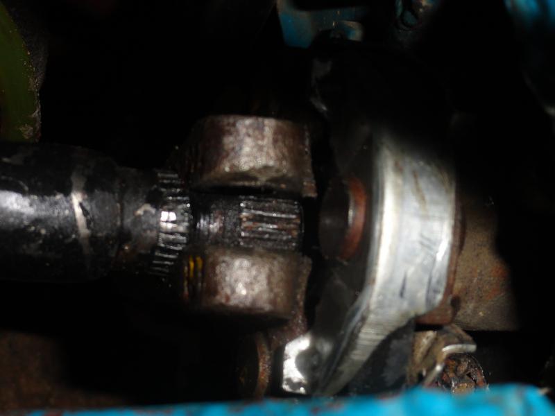

    CJ5 - Como desconectar a caixa de direção da coluna de direção?
    Pessoal!!!
    Pesquisei e não encontrei algo que pudesse me ajudar a entender como DESCONECTAR a caixa de direção da coluna de direção do meu cj5 1973.
    Abaixo está a encrenca. Observando a foto, do lado esquerdo fica a barra que vai para a caixa de direção. Na ponta desta barra (centro da foto) tem uma braçadeira que já tirei o parafuso. Mas não consigo tirar na "manha"....
    Tem que ser usar aquela ferramenta especial, marreta?

    Palpitando.... (palpite)
    Me parece que é o acoplamento do eixo sem fim...
    Neste local em que vc tirou o parafuso, coloque uma chapa de ferro na largura da fenda e com uma talhadeira bata para abrir onde havia o parafuso... aí vc consegue desacoplar o sem fim ( coluna de direção)..
    Me parece ser a caixa de opala ou S 10.... o acoplamento está colado no entalhado.
    Ok. um abraço.

    deve estar preso por muito tempo ou a abraçadeira ainda ta muito fechada , é marreta mesmo !
    abrçs
