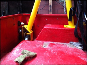

Quando estavacolocando a carroceria de fibra da fiber, tive dificuldade em projetar a gaiola, pois as 4 pernas do santo antonio são diferentes. Como a minha gaiola é sempre soldada ao santo antonio, eu teria um problema se aumentasse o tubo que desce em diagonal até o chão até cima dos calços da carroceria, pois não teria como tirar a gaiola do jeep para pintura ou futura manutenções.
Portanto fiz um suporte reforçado.
Mas gostaria de algumas fotos com idéias de como faço para colocar as outras 4 extremidades presas no chassis também, com a relativa mobilidade maior que deve ter em relação a carroceria para não quebrar a fibra com o exterçamento do chassis
