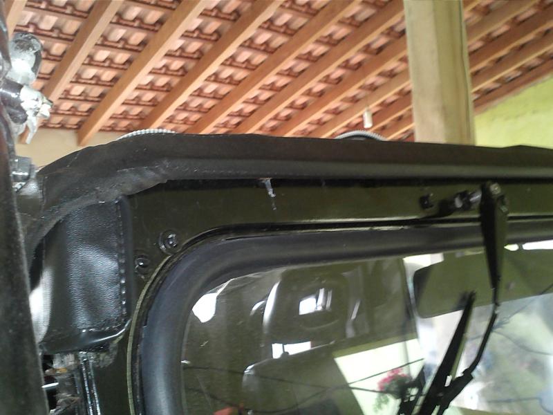

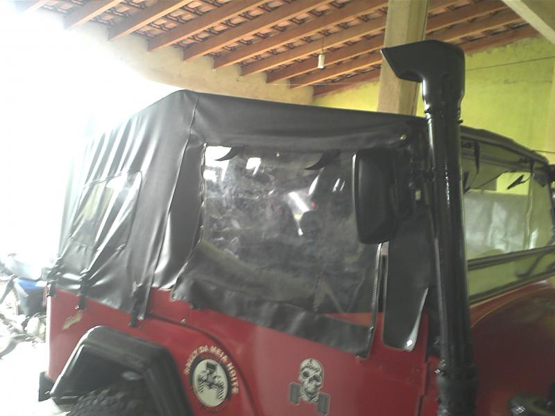

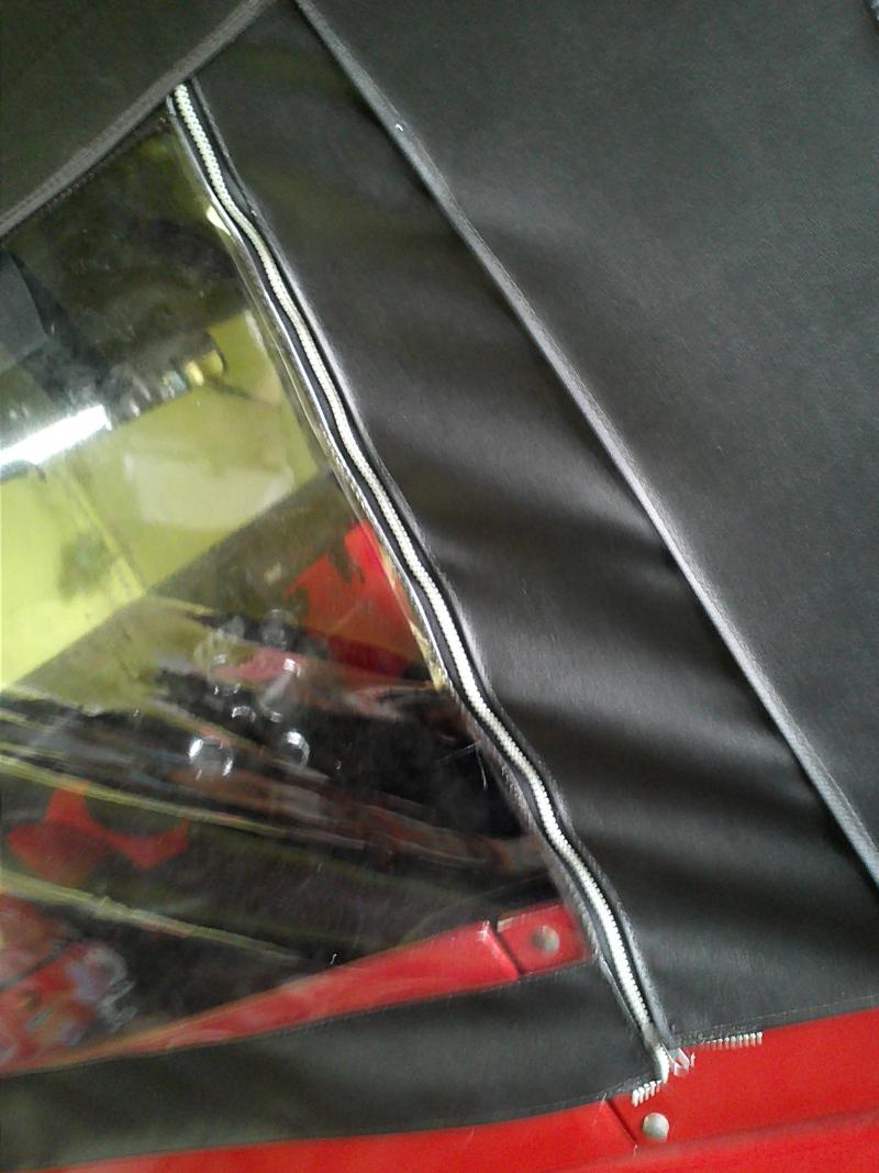

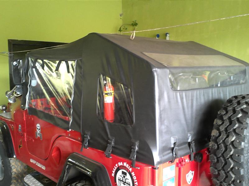

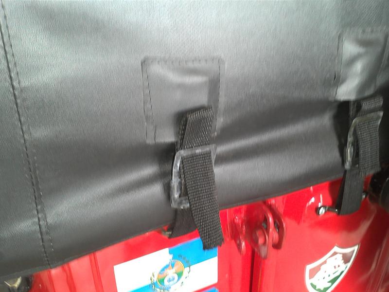

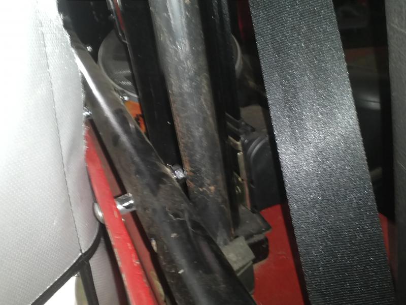

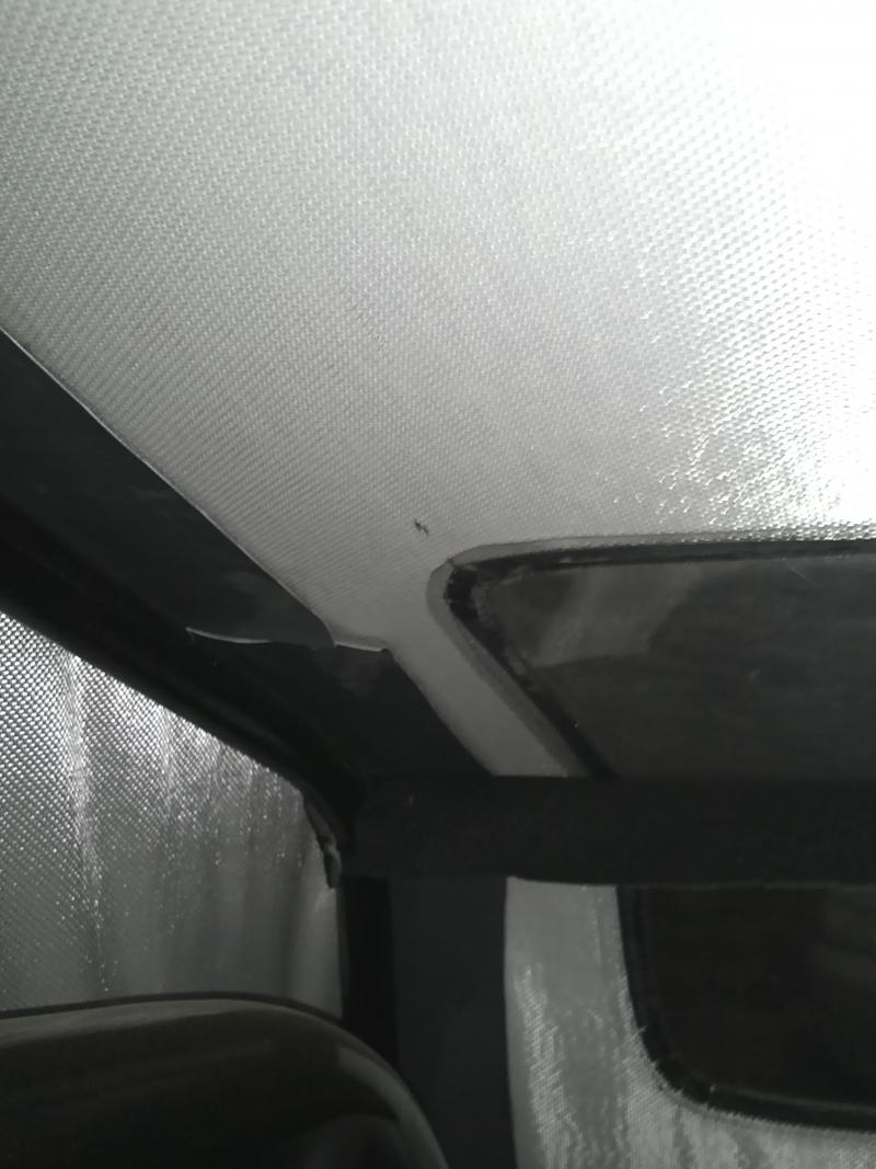

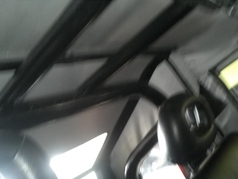

Segue as fotos e a relação de materiais da capota do Bufallo.
1 2m de Plastico original p/ capota com 190l preto
2 2m de Plastico trasparente para as janelas
3 14 cavalete p/ capota maritima preto
4 3mcadarça caen polipropileno preto
5 linha NY N 20 100 gr preta
6 2m velcro preto 50 mm RL
7 14 fivelas
Um abraço a todosAnexo 377400Anexo 377405Anexo 377406Anexo 377415Anexo 377416Anexo 377417Anexo 377418Anexo 377419Anexo 377420Anexo 377404Anexo 377403Anexo 377401Anexo 377399Anexo 377398Anexo 377397Anexo 377396Anexo 377395Anexo 377394Anexo 377402Anexo 377421
