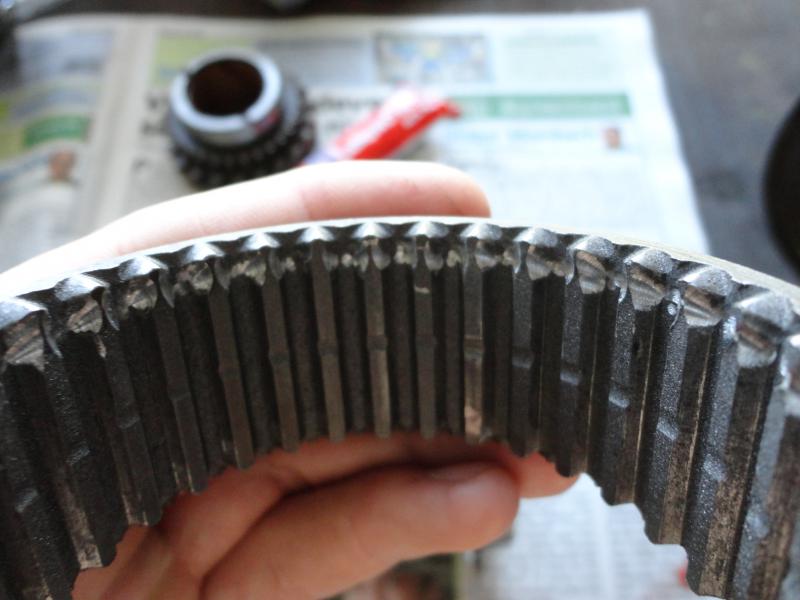

    Eu mandei fresar os dentes de engate do eixo piloto e da luva da caixa de marcha do meu Jeep, porque a 3ª marcha tava escapando. Ainda não testei, mas acredito que tenha ficado bom.

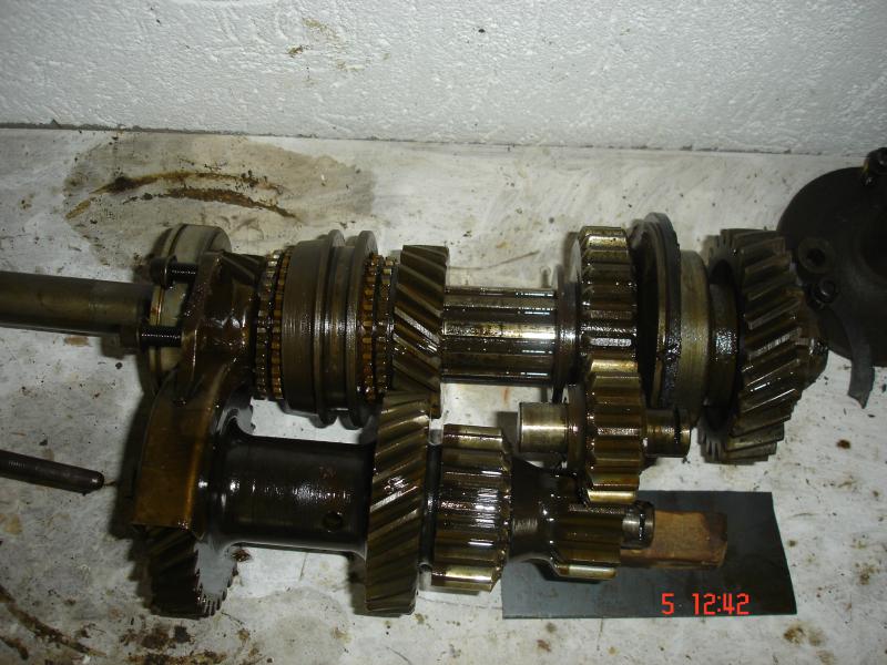

    Aqui dá pra ver o funcionamento da caixa. O eixo de baixo é o carretel, as 4 engrenagens dele na verdade são uma peça só. No eixo de cima, da esquerda pra direita tem o eixo piloto, rolamento do eixo piloto, a engrenagem do eixo piloto, os dentes de engrenamento da 3ª marcha (também do eixo piloto), sincronizado da 3ª marcha, luva de engrenamento da 2ª e da 3ª marcha (ela gira junto com o eixo principal, que está no seu centro), sincronizado da 2ª marcha, dentes de engrenamento da 2ª marcha (gira junto com a engrenagem da 2ª marcha), engrenagem da 2ª marcha (gira solto sobre o eixo principal), eixo principal, engrenagem da 1ª marcha e ré (aqui o sistema de engrenamento é diferente, essa engrenagem gira junto com o eixo principal, e o engrenamento se dá ao correr essa engrenagem ao longo do eixo principal, engrenando na engrenagem do carretel (1ª marcha) ou naquela engrenagem avulsa, num eixo separado, como tá na foto, o que seria a marcha ré. Depois tem uma arruela posicionadora do rolamento e o rolamento e, por fim, a engrenagem que manda o torque pra CT.
    Anexo 361763

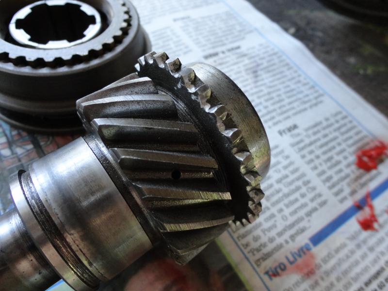

    Aqui o eixo piloto com os dentes de engrenamento da 3ª marcha esmerilhados e a luva também esmerilhada
    Anexo 361764Anexo 361765

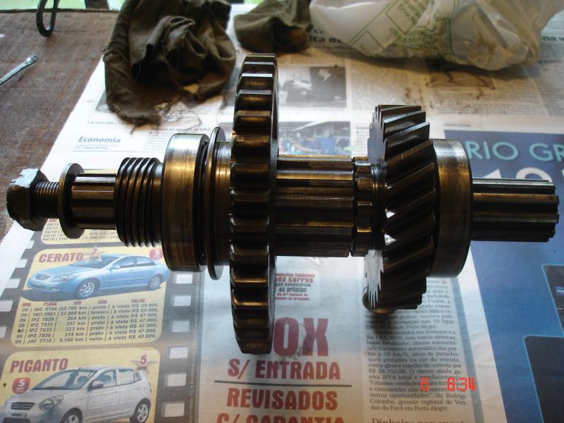

    Esse aqui é o eixo principal da CT. No meu Jeep essa peça tava bem boa, mas se a CT estiver escapando da posição "normal", o problema está naquele entalhado que fica na lateral esquerda da engrenagem menor e no miolo da engrenagem maior, que, nesse caso, faz o papel da luva no engrenamento.
    Anexo 361766
