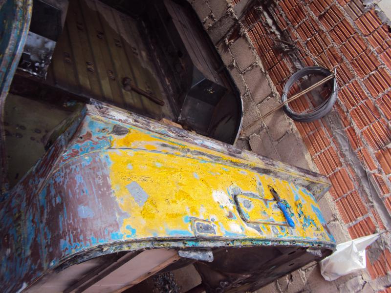

Anexo 359572Anexo 359576Anexo 359578Uso do removedor pastoso, produto perigoso que necessita uso de EPI. A camada de tinta original nao quer sair, tá oferecendo resistência.
tive este problema, achei mais facil foi passar a lixadeira que é 220v , liguei em 110v fica mais fraco e vai que é uma beleza !, só nos cantos mesmo que foi removedor... neste final acha que pinto...

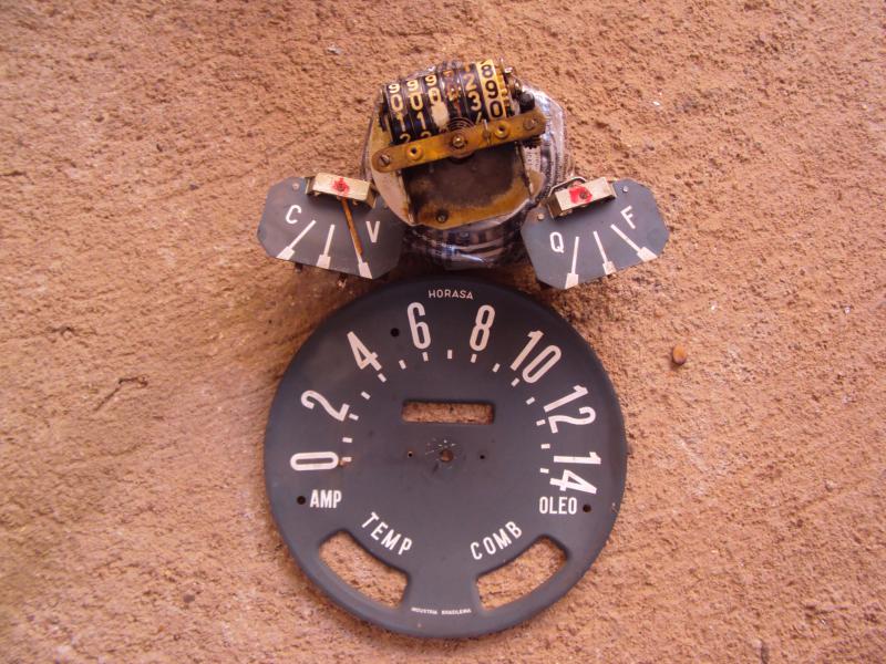

Anexo 359742Mais um quebra-cabeça. Como recuperar isso? Vejam que já conseguir baixar a quilometragem para 0Km

Mas cade..... o EPI rsrs.....
Antes de pintar, leia as intruções para neutralizar a ação desse removedor. Usei um uma vez esse removedor e ele ferrou a tinta depois que pintei, tudo pq não neutralizei a ação do produto conforme especificação da lata.
