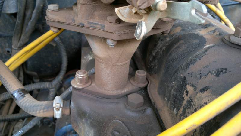

Opa!
Beleza pessoal!
Então, tirei umas fotos da instalação, não reparem a sujeira...
Usei o cabo do acelerador do Opala mesmo, e o pedal do Corcel, pois meu Jeep ainda era varão.
Giclês: 107 - 1º/130 - 2º
Valeu à pena, ficou muito bom!
Qualquer dúvida, é só falar!
[]'sAnexo 391432Anexo 391433Anexo 391434

Melhoraram as respostas. O consumo, parece que teve uma ligeira diminuição, mas nada comprovado, pois o velocímetro não está funcionando...
Está na gasolina.
Eu coloquei mais para não ter mais aborrecimentos com o DFV228...
Mas valeu à pena!
Se estiver bem de carbura, não sei se vale compensa todo o trabalho!
