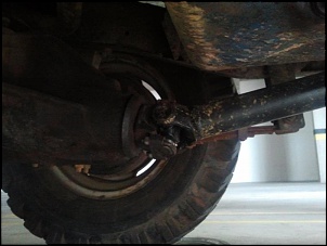

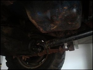

    Jipeiros, boa tarde.
    Recentemente mandei refazer os meus dois cardans. O de trás está tranquilo, já o da frente acha que terei problemas. O mecânico do local onde recuperei os cardans me disse, na hora de instalar o da frente, que meu fecho de mola dianteiro está “cansado“ e assim o ângulo entre o cardan e a luva está muito acentuando, o que forçará muito as cruzetas. Ele me orientou a levar o jeep em um moleiro para colocar um calço nas lâminas para “levantar” o diferencial. Coloquei algumas fotos para ilustrar.
    1. Ele tem razão?
    2. Só colocar esse calço resolve ou terei que trocar o fecho de molas?
    3. Alguém conhece em Belo Horizonte um moleiro que faça esse tipo de serviço em Jeep?
    Obrigado,

    me pareceu que os jumelos estão muito alto... o caster esta certo?
    Exato! e se tiver certo a colocação de cunhas (calços) para a correção deste ângulo aí, vai deixar o cáster muito positivo o que vai fazer sua viatura ficar indirigível...

    suas molas estão retas, não pode, primeiro manda as molas pra rebater e voltar ao angulo correto , ( não dura muito tempo, o certo é trocar as molas) , depois , vc pode mexer no calço e corrigir o angulo do diferencial,
    seu mec. esta correto, pelo angulo do diferencial, se esta forçando a cruzeta ou não, só virando com a mão pra saber, se ela pegar nas "paredes" dela mesma, esta forçando sim, deve até vibrar qud anda...

    Pessoal, muito obrigado pela ajuda.
    Voltarei ao meu mecânico para resolver essa situação.
