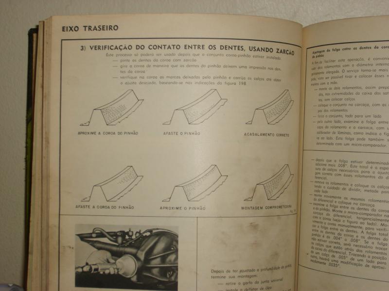

    chinelao4x4,se me permite gostaria de contribuir com seu topico.Anexo 338426
    opa este foi muito bem vindo !!
    cara, seu sobrenome é o meu nome, Rainer Bergmann !!
