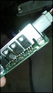

    Estou com um problema no módulo do turbo da minha hilux sw4 2006.
    Para consertar eu teria q trocar um componente queimado, porém não dá para ver a especificação porque está queimado. (em anexo foto da placa) Da pra ver que o ultimo componente é um NEC J330, o do lado dele não da pra ver bem mas dá para supor que também é um NEC J330, o outro é o que está queimado, mas pode se observar que a referencia do componente começa com "2", portanto não é um J330.
    O ultimo componente é aparentemente um K2723 o que me faz pensar que o componente que esta queimando seria um K2723 também.
    mas não tenho certeza. A minha pergunta é: alguem poderia me ajudar a identificar quais são esse componentes? O módulo é o da etiqueta azul (89878-71010) Alguém teria uma foto desta placa ou teria como conseguir? ou saberia com certeza qual componente seria esse?
