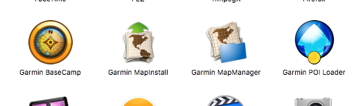

No caso dos mapas TS, sempre que eu quiser ter eles atualizados, terei que atualizar manualmente baixando no site da TS e instalando via mapinstall/basecamp ou img no sdcard?
Correto novamente !.
