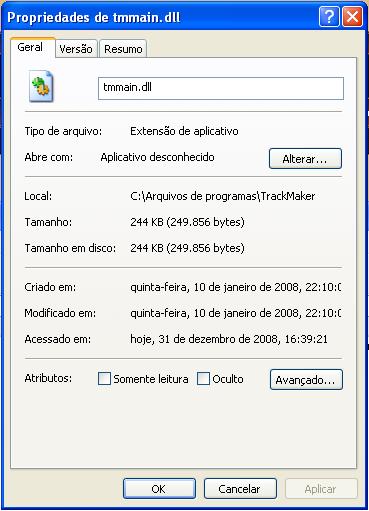

    Lá no diretório C:\Arquivos de Programas\TrackMaker tem este arquivo tmmain.dll, que pode estar corrompido por algum motivo; em anexo envio uma imagem das propriedades deste arquivo, que no caso do meu computador, tem tamanho de cerca de 244KB, pois estou utilizando o GPS TrackMaker 13.3; no arquivo .zip, em anexo está uma cópia desta dll que poderá ser copiada em cima da sua antiga, naquele diretório, para ver se poderá resolver a situação. Talvez tenha que desinstalar o TrackSource via Painel de Controle->Adicionar/Remover Software; para que possa surtir o efeito desejado, pois somente tentar reinstalar uma nova sobre a versão antiga deverá dar o mesmo erro no final da instalação, como foi tentado. Pelo que descreveu do erro não foi encontrado o ponto de acesso ou entrada para o arquivo tipo biblioteca dinâmica, no caso para a utilização de fonte/caracteres de títulos. Grande abraço e boa sorte no conserto.
