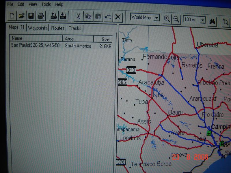

    Veja as duas fotos que tirei da tela do Mapsource:
    Não há a lista “drop-down” com o mapa TRC-Brasil, nem a opçao de "switch product", nem mesmo o "Show minimap".
    Será que não é a versão atualizada do Mapsource?
    Miniaturas de Anexos Miniaturas de Anexos Problemas para instalar mapas no 60CSx-mapsource-001.jpg   Problemas para instalar mapas no 60CSx-mapsource-002.jpg

    Rafael,
    Primeiro, estás com o "Word Map" selecionado. Tens de trocar para o "TRC-Brasil", e depois vc seleciona os mapas a transferir. Não selecione os mapas somente clicando neles (com a ferramenta de mapas "Map Tool" selecionada), mas diminua o zoom do mapa até aparecer todo o estado ou o país inteiro e selecione uma área com o mouse que englobe todo a área que vc quer transferir. Se vc clicar somente no estado, as cidades roteáveis que porventura estejam nesse estado não vão ser incluídas, pois são mapas autõmonomos.
    Ah, e não instale a última versão do Mapsource do site da Garmin, é muito lenta e incompatível com alguns mapas (dá esse erro 209).
    Qualquer coisa estou à disposição.
    Mário

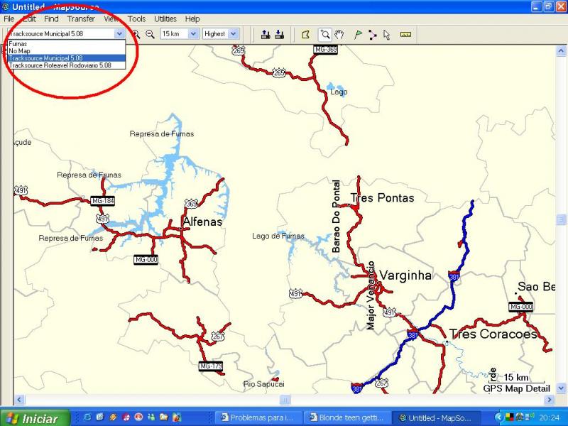

    Prezado Antonio,
    Primeiramente baixe a versão 6.13.7, no site da Garmin, não instale a ultima versão 6.14.1, ela é lenta e ta dando pau.
    Vá no site do Projeto Tracksource:
    http://www.tracksource.org.br/
    e baixe as versões TM_v508.exe e TRR_v508.exe.
    Instale as versões do Tracksource
    No Mapsource deve aparecer o seguinte:
    Miniaturas de Anexos Miniaturas de Anexos Problemas para instalar mapas no 60CSx-imagem.jpg
    Junior

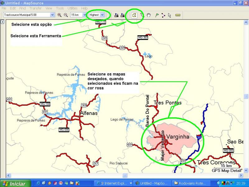

    Miniaturas de Anexos Miniaturas de Anexos Problemas para instalar mapas no 60CSx-imagem-2.jpg

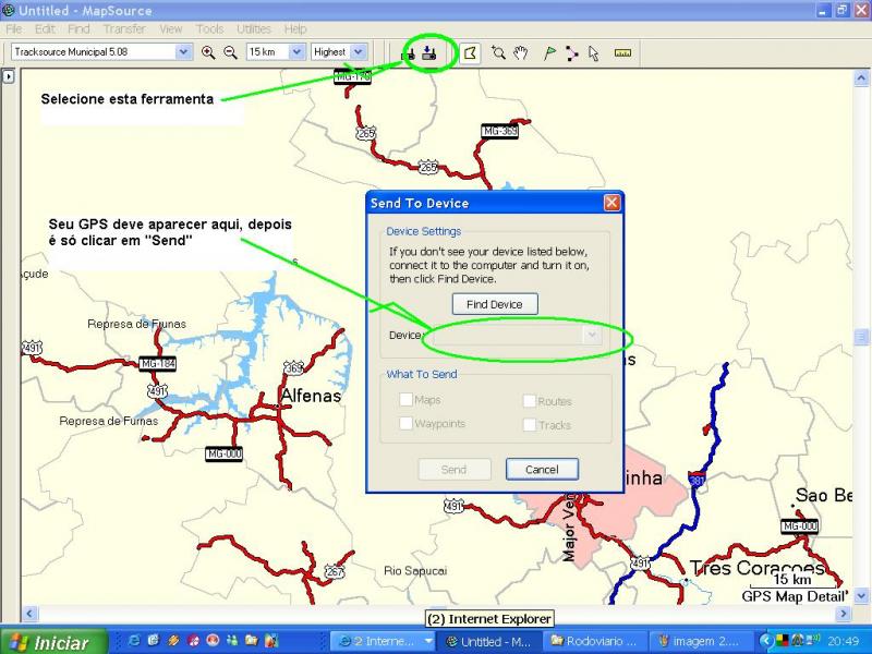

    Continuando......
    Espero ter ajudado.
    Junior
    Miniaturas de Anexos Miniaturas de Anexos Problemas para instalar mapas no 60CSx-imagem-3.jpg

    29/07/2006
    3,001
    Júnior e Rafael, obrigado pelas informações.
    Júnior, a minha versão do Mapsource é diferente da sua. Veja a foto da minha tela.
    Não aparece no canto superior esquerdo "Tracksource Municipal 5.08" como na imagem que você postou.
    Vou continuar tentando, depois posto novidades.
    Agradeço a atenção de todos.
    Antonio.
    Miniaturas de Anexos Miniaturas de Anexos Problemas para instalar mapas no 60CSx-mapsource.jpg
