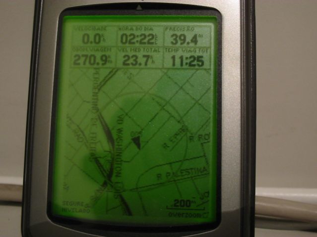

    Instalei a última versão dos mapas do projeto TrackSource no meu GPSMap 76S e uma coisa no mínimo curiosa aconteceu:
    O circulo de precisão, que antes mostrava apenas a área com o raio igual à precisão que o GPS estava trabalhando, aumentou consideravelmente de tamanho!!!
    Hoje, mesmo com o GPS trabalhando numa precisão de 15, 10 ou até 8 metros o circulo de precisão aparece com um raio de 200, 250m!!!!
    Apesar disso, a navegação está fantástica! Consigo distinguir no mapa em qual faixa de uma avenida estou andando! Isso com o GPS no painel da Camper, sem auxilio de qualquer antena (nem externa, nem irradiação)
    Alguém sabe o por que disso?!?

    Eu acho que o circulo de precisão sempre foi como esta.
    O que acontece é que agora com o mapa você tem referencias que permitem visualizar que o circulo de precisão não tem nada a ver com a precisão informada.

    Sei que parece estranho, mas o circulo aumentou mesmo!!!
    Fiquei alguns dias observando bem o equipamento antes de fazer a pergunta, pois sabia o assunto é delicado, e por que não dizer exotérico
    O que posso fazer, são mais alguns testes, acompanhados de minha camera digital para evidenciar o fato: Vou desabilitar o tracksource, depois irei desistala-lo. Só espero que o circulo volte a ser como era... senao fico com aquela cara de quem foi ao mecânico e o barulho do carro sumiu!!!
    Depois eu posto mais novidades.

    Fiz mais alguns testes e comprovei!
    Os mapas influem no circulo de precisão do meu GPS!!!! Acho que não tem necessidade de publicar as fotos aqui, mas todo caso posso faze-lo!
    Simplesmente desabilitando alguns mapas do TrackSource, o circulo diminui (pouco). Agora, se eu desabilitar todos os mapas, incluindo ai o mapabase, o circulo volta a ser como era antes (aparentemente correto)
