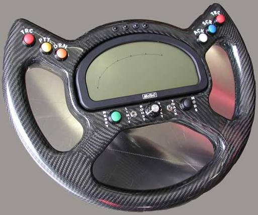

    como pode ser feito para deixar a direção mais direta sem aumentar o "peso" do volante? será que é uma boa idéia fazer uma adaptação com engrenagens planetárias no cubo do volante? a propósito: faço essa pergunta pq tenho interesse em adaptar um volante como esse da foto quando eu montar a minha gaiola...

    isso ai é plastico? enche de chumbo ou copia o desenho manda fazer de bilet num 5º eixo rotativo, faz o acabamento em neoprene e adapta os mbotões e lcd nele...
    agora que isos na lama num dura 2 dias pode ter certeza... o bilet e neoprene ficam...
    caso queira sei quem faz os dois tneho contatos na neoprene e quem faz bilet
    na verdade é fibra de carbono... o problema é com relação às planetárias, e eu sei que os "cachorros-loucos" que costumam freqüentar essa seção são os que podem ajudar melhor qdo o assunto são planetárias...

    amigo... vc quer dizer que quer MENOS VOLTAS de batente a batente isso?
    se for é fácil procure criar uma caixa multiplicadora e ligue numa caixa de direção hidraulica pronto
    nada de "planetárias" se é um gaiola, as rodas da frente normalmente são mais leves a multiplicadora com uma caixa de direção hidro assistida ou mesmo com uma servo assistida vai precisar de poucos giros e facilmente chega de batente a batente se é essa sua duvida
    esqueça planetárias (eu nem entendi muito bem o porque disso) mas enfim
    PS - poucas voltas e virar muito pode ser um pouco perigoso em manobras pois a direção fcia muito "arisca" e qualquer movimento de milimetros ou de algum "sacode" em certa velocidade vai virar muito a roda e desviar a rota... creio eu um pouco perigoso, mas enfim... acho que a solução está nesse caminho
    SIM
    é que eu não pretendo usar direção hidráulica...
    servo-assistida seria como a elétrica do citroën c3? quanto menos eu tiver que mexer no chicote elétrico, melhor...
    ja andou de kart? a propósito: tive essa idéia depois de ver fotos um volante italiano com comandos manuais de acelerador e freio, semelhantes aos das motos, voltado a pilotos deficientes físicos... desde os 6 anos tenho interesse em adaptação veicular, quando a fiat lançou o programa autonomy no brasil... até então eu não sabia que haviam adaptações para deficientes físicos dirigirem, mas desde mto pequeno eu pensava nisso...

    não.. é diferente... servo assistida é a direção hidraulica com um pistão hidraulico como de empilhadeira ou trator ligada na caixa, procura por hidro-assist aqui no forum (foi isso que quis dizer desculpe se num foi claro).
    Sem hidraulica nàov ai funcionar ser leve... procure pensar na caixa de direção da linha VW que pode resolver o problema (se vc está pensando só nas caixas de direção do maveco e opala) e da ranger nova tb
    ou pode ser FULL-HIDRO de empilhadeira
