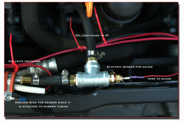

    fugger, é simples basta montar uma vela glow plug e como sistema de controle , uma vv termostatica de motor a gasolina.
    quando a temp chegar a 90 º (ideal para ov, o sistema desliga automaticamente)
    Miniaturas de Anexos Miniaturas de Anexos Como Transformar O Motor Diesel Para Oleo Vegetal-veg-therm-clovis.jpg
