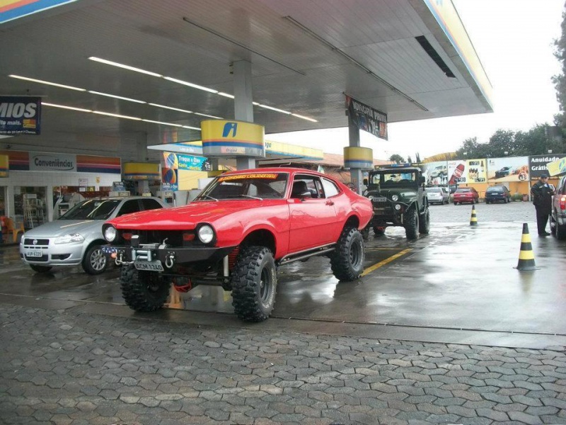

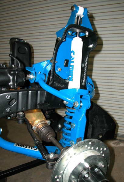

Que tal andar só em linha reta!!!!!:parede:
Anexo 422488
Como assim em linha reta?
Eles eliminaram o pivô superior que permitira o giro da roda, e acabou ficando rígido. Originalmente essa suspensão e dos suzukis, onde e do tipo mcpherson o amortecedor gira jundo do sistema, e na duplo A que eles tentaram fazer tem um pivô embaixo e encima como da l200 por exemplo.
