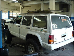

    Primeiras fotos quando eu ganhei a cherokee....
    Nessas fotos ela já tinha tido um início de incêncio no motor e estava parada a mais de 6 meses....
    A última foto é do livro da jeep.... foto de época
    Miniaturas de Anexos Miniaturas de Anexos -dsc00073.jpg   -dsc00074.jpg   -dsc00339.jpg

    Citação Postado originalmente por samukanvas Ver Post
    cara incendio no 4.0 injetado é sempre pelo mesmo motivo besta .. a mangueira que alimenta a flauta resseca e vaza gasola no coletor ...
    ai primeira coisa que queima é o cabo de abrir capo ... ai num tem como apagar hehehe
    pq nos EUA isso num ocorre ?? pq a gasolina lá num tem solventes de borracha como "adtivo" e pq lá os nego faz manutenção preventiva ao ocntrario de brasileiro que só faz manutenção corretiva
