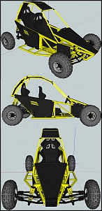

    Venho até o fórum apresentar meu projeto de Kart para duas pessoas.
    O projeto consiste em uma inspiração/adaptação do conhecido Sidewinder da EDGE.. Projeto que consiste em uma suspensão traseira rígida.. Este projeto é muito confundido com o Piranha, que possui suspensão independente nas 4 rodas.
    Apesar do projeto estar quase completo, muitas detalhes ainda estão sendo resolvidos conforme a execução, com isso, estou planejando adaptações de fácil execução tanto durante o projeto quanto durante a execução.
    A minha idéia principal, é utilizar o máximo de peças de carros possível, evitando o uso de tornos.. Com a finalidade de tornar mais acessível a construção do projeto.
    Detalhes:
    - Motor: Tornado 2009 250cc;
    - Rodas: 10x7" - Frente e Atrás;
    - Acentos: 2 - Traseiro fixo e o Dianteiro basculante;
    - Suspensão Dianteira: Duplo A - Em faze de projeto;
    --- Amortecedores Dianteiros: 2 - Modelo a decidir;
    - Suspensão Traseira: Rídiga com eixo de 30mm;
    --- Amortecedores Traseiros: 2 - Modelo a decidir;
    - Soldas: Eletrodo 46 2,5mm @100A - 150A
    ---- Mais detalhes com o tempo.

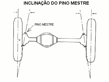

    Caster: Responsável por facilitar a direção em linha reta, retorno da direção após uma curva e aumentar a estabilidade da direção em diversos terrenos.
    Inclinação do Pino Mestre: Responsável por não deixar o pneu arrastar quando se vira a direção e também é responsável por manter a linha reta... mesmo que o caster?
    Resumindo...
    No projeto, devo incluir a inclinação do Pino Mestre e o Caster? Com isso conseguirei mais conforto e segurança ao dirigir o Kart?

    Cara, tava com essa duvida em fazer ou não a inclinação, decidi faze-la, vi muitos projetos que não usaram a inclinação do pino mestre e as rodas ficaram muito arcadas, não fica legal, mas você vai fazer Duplo A na frente não ?? Acho que na Duplo A não precisa de Inclinação de pino mestre, até porque as rodas sempre vão trabalhar no angulo correto, ja o angulo de Caster é bom fazer, é algo simples de adaptar e fica mais segura e simples a direção do kart.
