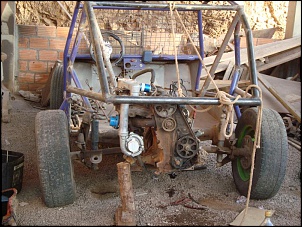

    to fazendo a minha turbo e tm um colega que tem uma turbo ja e enche 0,6 i ja da medo de acelerar mas oq vale eh os espiros kkkkk muito bom aquele barulho o problema eh quando da barulho no cambio ahi ja era, tai uma fotinho da minha como ta ficando

    mas e o cambio? o meu quebra com meu ap 1.8 magina turbo...vontade de por meu motor do meu a3 220cv e ver os 28 kg de torque

    tera que adaptar um cambio de ap com reduzidas, mesmo um cambio de fusca 1200 não deve aguentar tanta potencia, se for motor normal o cambio de fusca 1200 aguenta fazendo a adptaçao de trocar as travas da satelite por porcas .

    um amgo meu tem uma 1.8 turbo com esse msm cambio tanto eh que to fazendo igual. ela tem as chavetas do diferencial soldadas e coroa e pinhao 8x35 i quenta bem uma vez ele quebro ma so podia msm largo de ré e falo vo impina! e tbm tem uma otra gaiola que usa motor 1500 boxer e o piloto é fora da cazinha quebra bastante ma tbm num baxa de 5mil giro kkkkkk que nem o meu amigo falo quenta bem mas depende mto do pé
