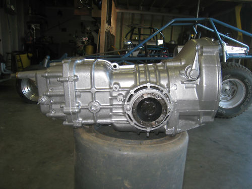

    Cara, eu ainda discuto, pode ser que voce esteja certo, ou não, pois a kombi tava funcionando certo? ai nós levamos ela no sitio, e desmanchamos ela, faz uns 15/20 dias, e sabe pq eu digo que é a mexicana? pois ela era a kombi de carga, cabine simples, entao por isso eu achei que era da kombi mexicana, saiu barato pra ele pq ele vai fazer uma gaiola pro dono da kombi, ai saiu a troco de mao de obra na verdade, mas em fim, se é ou não, eu não sei, mas que ela é super reduzida e extremamente forte é, pois as pegadas que damos em uns barro, e pedras aqui, foram fortes, HEHE.
    abraçao !

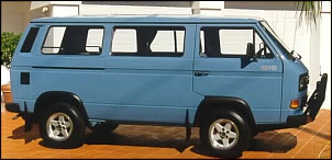

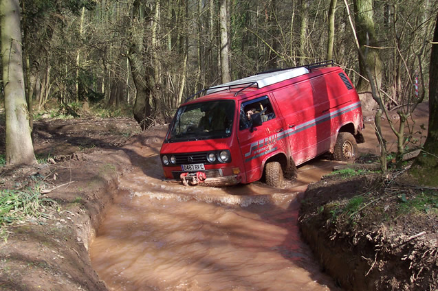

    Não vou discordar de você... Essa kombi que falou, ou seja, as kombi diesel's em geral, de fato são as mais diferentes que tinha no mercado, então a chance de ela ser a tal da "kombi mexicana" é grande, ou o nome pode ser questão de diferenças regionais. Essa kombi que você se referiu, eu a conheço como kombinete. Então Kb mexicana ou Kombinete são nomes populares, não são os verdadeiros nomes dos veículos. Porém, aqui no fórum quando vc fala de "cambio da Kombi mexicana", vc tá falando da VW SYNCRO ou VW BUS, que na verdade mais parece uma mini-van do que uma kombi, e a referencia deste cambio é "trasmission 091 VW". O cambio desse carro é o sonho dos gaioleiros, ele é tido como o indestrutivel.
    Vou postar a foto do veículo e do cambio...

    Miniaturas de Anexos Miniaturas de Anexos Gaiola AP 1.6 Injetada-syncro3.jpg   Gaiola AP 1.6 Injetada-vw_syncro_water_hole-1-.jpg   Gaiola AP 1.6 Injetada-kgrhquokjse3tn6wk-rboco2no3lq-_12.jpg   Gaiola AP 1.6 Injetada-caixa-kombi-mexicana-091vw.jpg   Gaiola AP 1.6 Injetada-pro-built-091-vw-bus-transmission-dune-buggy-sandrail-sale_170624229714.jpg
