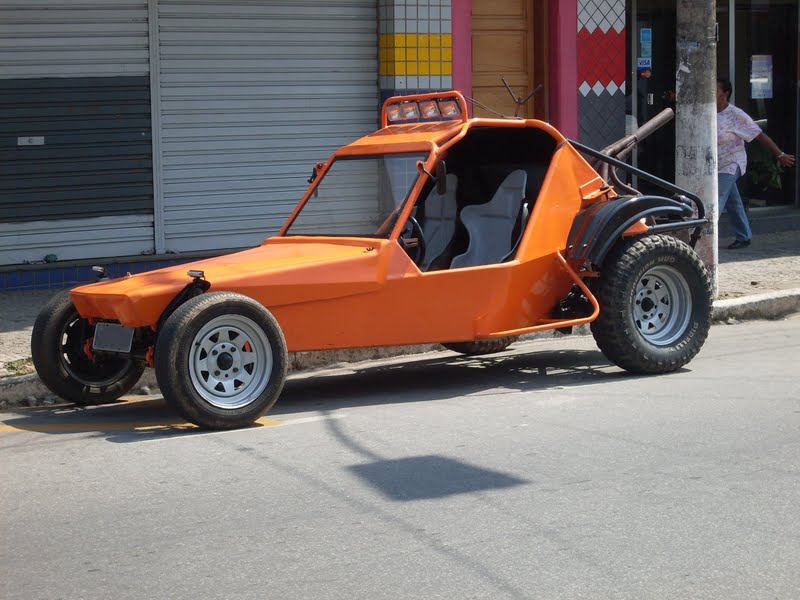

Amigo, motor central esta com peso sob as rodas traseiras né, me ajuda aí! central n quer dizer no centro do caro, no centro do carro é vc kkkk ao inves de ser motor, caixa e "bancos" é caixa motor e bancos, eu tive uma gaiola com susp de fusca e tive um baja com irs e posso dizer susp de fusca é lixo mesmo cruiz credo, uma foto da gaiola para ilustrar
Anexo 324996

uma foto para vc "sacar" o que estou querendo dizer, com mecanica boxer! Desde quando esse motor faz peso na suspensão dianteira? desde quando??
Anexo 325023
