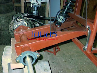

    Bom, vou tentar falar algumas coisas principais q vc tem q ter em mente..
    1º: Se vc vai querer com suspenção independente (igual 1ª e 2ª foto) esqueça a 3ª e 4ª foto, que são de karts de eixo traseiro rígido(tipo o meu) fica bem mais barato.. E ja separa uns 1000 reais a mais para essa susp..
    2º: A base é feita com Ferro 40x40x2mm(ou a espessura que quiser usar) e o cockpit foi feito com tubo 1 1/4 2mm tbm.. Vai gastar ainda umas 3 Barras 20x20x2mm .. ferro Sai Barato.. o caro são pneus, rodas e Amortecedores..
    3º: O meu tem o motor separado, e quadro traseiro separado, coloquei um esticador e até hoje se caiu a corrente foi umas 3 vezes.. e olha q agente desce o pau msm..
    4º:Segue as medidas desse projeto ai q vc tem msm.. Alguns angulos não batem, mas ai ajusta na hora..
    Do mais é isso..
    Assiste um vídeo e olha como ficou.. Qualquer coisa é só perguntar..

    eu gostaria que a suspensao fosse pro link,igual a sua 1 amortecedor para 2 rodas.
    nas fotos 1 e 2 estou mostrando o freio e a catraca que queria saber como prender os dois na barra de traçao.
    o projeto que eu tenho é de um kart cross mais eu gostaria de montar um GOkart, segue uma imagem abaixo:
    o Chasis ficaria assim:
    e a suspensao assim:
