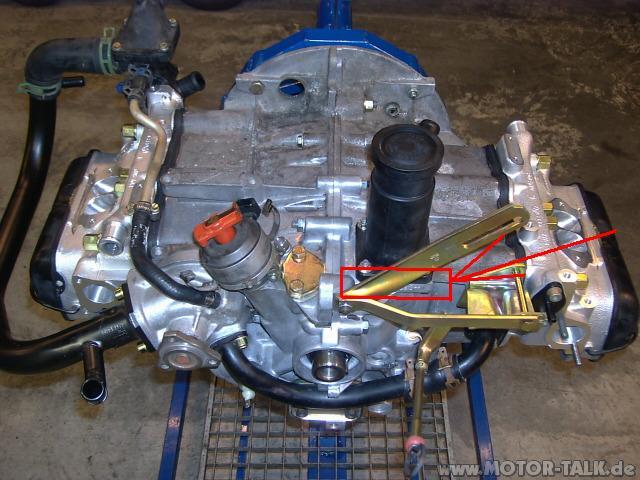

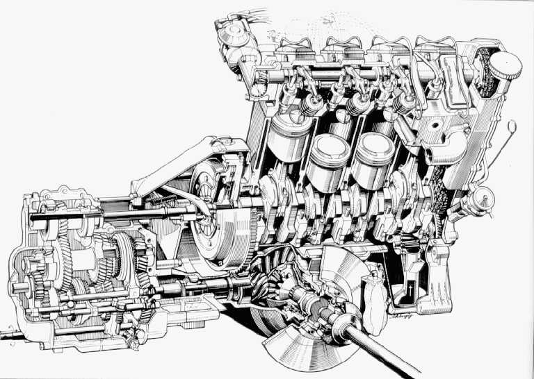

Olá, o Amigo sabe porque o motor AP é tão bom???? Porque quando ele nasceu era refrigerado a "AR" , dois Engenheiros Rigorosas transformaram ele pra refrigeração liguida ou seja água e ficou mais resistente ainda...hehe, a mesma coisa foi feita com o motor Boxer do Fusca e foi chamado de Wasserboxer, vou tentar anexar uma foto de cada...hehe, abraço.
Anexo 316681
Anexo 316682
