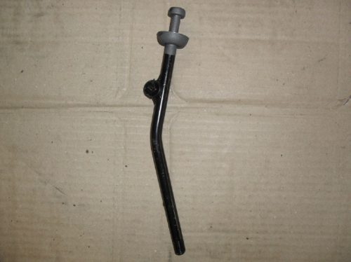

    FUKETEIRO
    1 Anexo(s)
    Postado originalmente por BrunoHolz Ver Post
    Ouvi falar uma vez que pra não ficar ao contrário, tem que cortar do outro lado onde fica a varão, e colocar o varão ao contrario.. Nao sei se procede..
    Abs..
    Olá, pra inverter é só fazer como no Gol Bx, fica presa a ponta da alavanca e no meio aciona o trambulador...hehe
    Anexo 309888
  • 01/09/2011, 17:48
    junior888
    Postado originalmente por FUKETEIRO Ver Post
    Anexo 309888
    E quanto custa isso ai??
