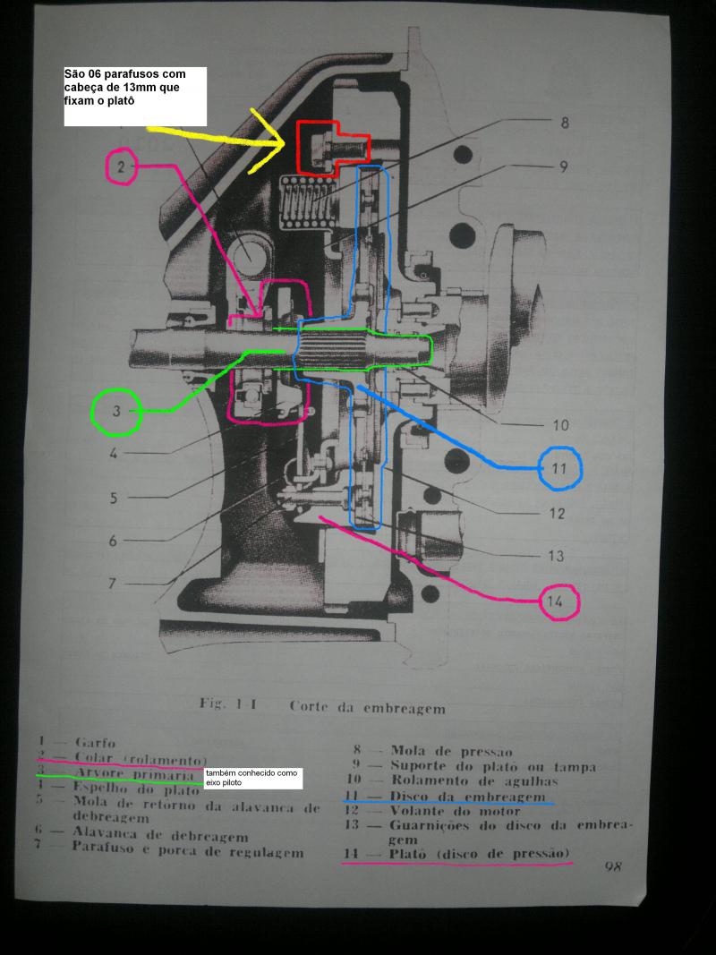

    Fag.
    fou te falar como eu troco o disco da embreagem da minha gaiola
    Já com o motor fora da gaiola
    1º - Soltar os parafusos do platô que são 06 de chave 13mm.
    2º - o disco da embreagem trabalha prensado entre o platô e o volante do motor, então ao soltar o platô o disco da embreagem vai sair junto, ok.
    3º - verificar a entrada do eixo piloto no virabrequim (é aquele buraco que tem bem no meio do vontante). ali tem um rolamento de agulha bem pequeno. Se necessário limpar com querosene e depois colocar uma porção generosa de graxa para lubrificar, ok!!! Veja o detalhe em verde no desenho
    4º - esta parte é a que requer mais atenção. Olhe o disco de lado, você vai ver que o centro dele, onde tem as estrias, tem um lado que é quase reto e outro que tem um ressalto. Veja o detalhe em azul no desenho. O lado sem o ressalto vai encostado no motor e o com ressalto para o lado do cambio, ok?
    5º - se acaso você não tiver um eixo piloto para centralizar o disco, será necessário fazer um guia. Use a sua imaginação. Pode ser feito com um cabo de vassoura como o pedrão disse ai, mas acho que se tiver um pouco de paciência e habilidade, você consegue fazer com um lima, desbastando a madeira do cabo de vassoura no formato do eixo piloto. As medidas deste guia você pode tirar do próprio eixo piloto do seu cambio oK? Você também por fazer de cano se preferir e for mais facil para você. Lembrando que ele tem que ter o mesmo diametro das estrias do disco da embreagem e a ponta dele tem que ter o rebaixo para entrar dentro do furo do virabrequim (aquele lugar onde falei para limpar e lubrificar com a graxa).
    6º - com o guia em mãos, coloque o disco novo no guia ja do lado certo e encaixe o guia no virabrequim.
    7º - recoloque o platô no lugar e aperte os parafusos novamente. Aperte um pouco um e depois o outro, até todos estiverem encostado. Só depois de todos estiverem encostado você vai dar o aperto final. Eu aperto, um parafuso e pulo um, assim por diante (como os mecânicos dizem, apertar em X para ficar tudo igual.) Cuidado com a força para apertar, se perceber que não ta dando aperto e esta "parecendo" que vai espanar, toque o parafuso por um novo e de aço, ok?
    8º - depois de apertado o platô, retira-se o guia que vc usou para centralizar o disco e o motor esta pronto para ser colocado de volta
    9º - agora, antes de colocar o motor na gaiola. Tire o colar do câmbio e lubrifique com graxa o tubo onde o colar desliza no câmbio e também a parte trazeira do colar onde o garfo empurra o colar quando se aciona a embreagem. Beleza até ai?
    10º - Recoloque o colar no câmbio e atentar para que as molas que fixam o colar fique realmente travadas. Acione com a mão a alavanca para ver se o colar se movimenta livre e as molas não escapam.
    11º - recoloque o motor. Pode ser necessário girar o motor para que as estrias do disco se alinhe com as estrias do eixo piloto. Isto pode ser feito com uma chave no parafuso da polia do motor para girar. Se a gaiola tiver com as rodas suspensas, pode-se tambem engatar uma marcha qualquer e girar a roda. Ambos dão certo para alinhar as estrias.
    12º - tudo encaixado, aperte os parafusos, religue os fios e mangueiras do motor.
    13º - Regule a embreagem novamente. Esta etapa é necessário.
    14º - Todas as etapas anteriores realizadas e sem nenhuma dúvida, ligue para os amigos e vá para a trilha, rssss
    Obs.: o pq do guia para centralizar o disco.
    O furo do disco (o lugar onde tem as estrias) tem que estar alinhado com o furo do virabrequim para que a hora que você for recolocar o motor no câmbio, o eixo piloto passe direto pelas estrias do disco e entre com a ponta dentro do furo do virabrequim, entendeu?? Se tiver desalinhado você não consegue colocar o motor no câmbio porque a ponta do eixo piloto não vai estar entrando neste furo do virabrequim. Por isso temos que centralizar o disco antes de de apertar o platô, porque quando você aperta o platô, ele prensa o disco no volante do motor e é praticamente impossível mexer ele com a mão para centralizar.
    Eu não utilizo o metodo de comprimir o chapéu chinês (platô) em uma prensa e colocar um cabo de vela entre ele e a carcaça da embreagem. Pois isso faz a embragem ficar acionada e deixa do disco solto e como se esta utilizando o guia para centralizar o disco, eu não vejo necessidade. de fazer esta etapa. Eu pulo ela sem preocupação e da tudo certo.
    Se acaso você fizer esta etapa que o pedão disse, não esqueça de tirar o cabo da embreagem antes de colocar o motor ok????
    Se não entendeu alguma parte é so perguntar. Se caso necessário, posso fazer um video, pois eu tenho um câmbio aqui na garagem de casa.

    Só uma coisa que esqueci. esta imagem é de um modelo de embragem mais antigo, mas a disposição das peças e o mesmo.
    Vai com fé que da certo.
