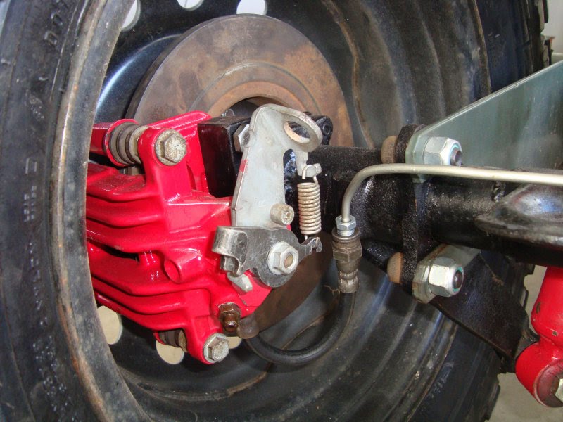

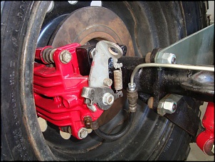

    na minha uso as pinças do golf atraz e tem os cabos que vem na alavanca de freio de mao e freia bem.-ogaaagomwphh1e-osuh6isqxr_7_eiv2dxvnmmy0bls6oxmamckmscwddlrrh-qxw1fwoc4vyje3f27tle7afvhonggam1t1.jpg
    o cabo do freio de mao vai no lugar original, só que as pinças foram fixadas de cabeça para baixo para nao engatar o cabo em nada no chao, ai tem que sangrar as pinças ante de colocalas no lugar.

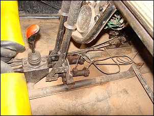

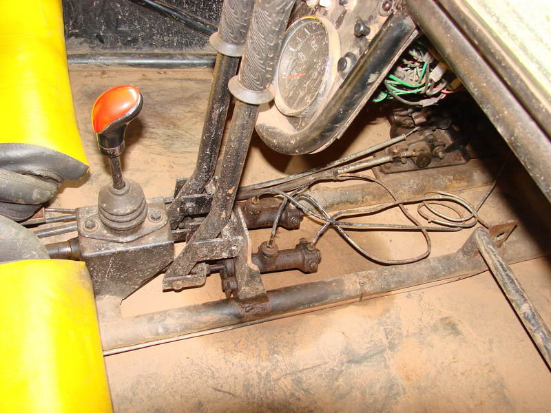

    Esta foto é aqui do forum e independente so teria que bolar uma maneira de travar a alavanca.-freios-20gaiola-2003.jpg
    A ideia é excelente, funciona como bloqueio em caso de atolamento, mas o freio de pé nao existe neste caso ?
    Para travar a alavanca é só tentar bolar um sistema de gatilho igual ao freio de mao do carro, é uma ideia nao sei se da certo...
    Boa semana
    Rogério
    É isso mesmo mas funciona o freio junto sim so não sei explicar,vou ver de quem é a viatura e pergunto.

    Eu coloquei na minha gaiola o freio seletivo com dois cilindros mestre de Fusca e uma alavanca para os dois e é possível colocar um freio de mão também ( como o gatilho que foi dito acima).
    As dimensões eu não tenho no momento.
