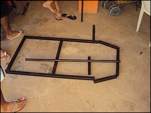

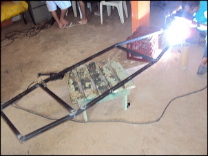

    ae pessoal estou no projeto do kart cross piranha (acho q mais da metade faz ele. rsrs)
    apelidei a maquina como LAMART X.
    algumas fotos aee.... a 1ª foto é como quero deixar e vou deixar....
    Anexo 287988Projeto Kart Cross - Lamart X 400cc - no forno.....-dsc01809.jpgProjeto Kart Cross - Lamart X 400cc - no forno.....-dsc01804.jpgProjeto Kart Cross - Lamart X 400cc - no forno.....-dsc01818.jpg
    leo, vc não ta seguindo o projeto??
    Vejo que os metaloes estao diferentes, medidas, etc..
    Pra ficar igual aquele lá, vc tem q seguir o projeto, se não acho q nao vai dar certo.....
    mudei os ferros sim... vai ficar mais leve e mais barato, a medidas da chapa é igual, 2mm, o projeto é o mesmo....
    ta tenso postar mais fts aqui,.,,,,,
    Mais algumas fts ae... Depois vem mais
