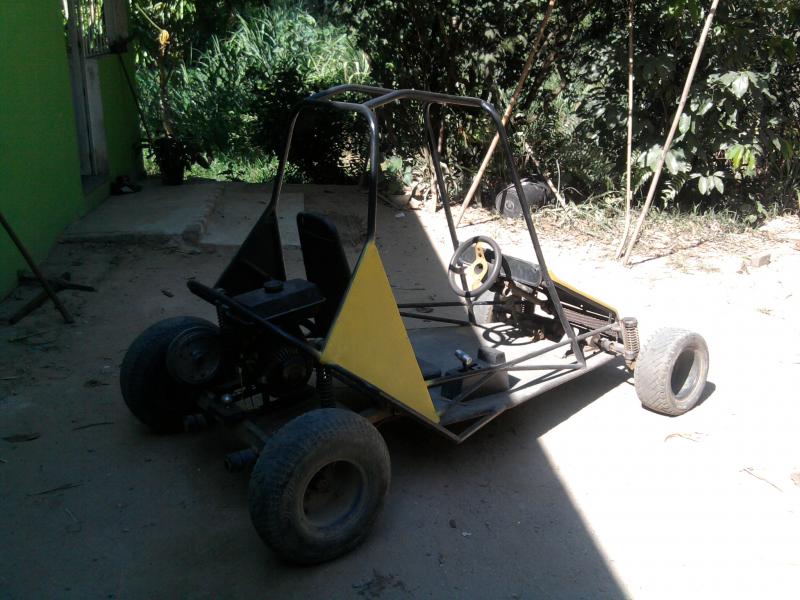

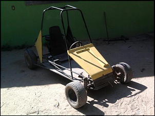

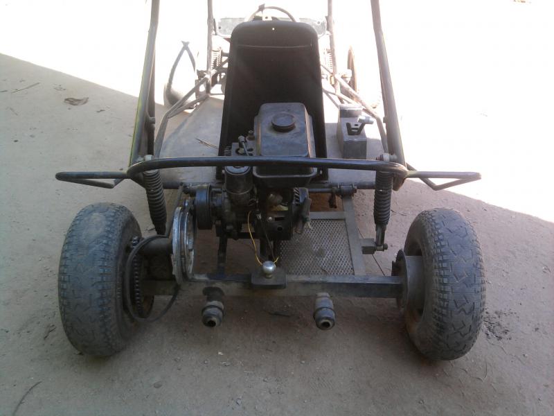

    e tambem como o amigo citou...o motor da crypton! é um exelente motor tambem! e no hospital das motos aki perto sai por 540R$ ja o da cg 125:750R$ e o da 150 sport: 980R$...
    ai me aperta....será q o motor da cripton vai ficar bom na minha carroça?
    acho ela meio pesada d+ mais eu acho q da di boa...
    a ela ai, reparem quem o motor dela era um branco 3,5hps...travado d+!!!! mais anda bem...intão eu acho q o motor da crypton ia ficar maneiro...por curiosidade, alguem sabe quantos hps tem o motor da cripton? e o da biz 125?...pelomenos direção e articulação eu tenho e de sobra!!!

    óó, tem engate. Vc puxa o que ai?
    Pra estrutura q vc tem ai, é melhor um de cripton mesmo..
