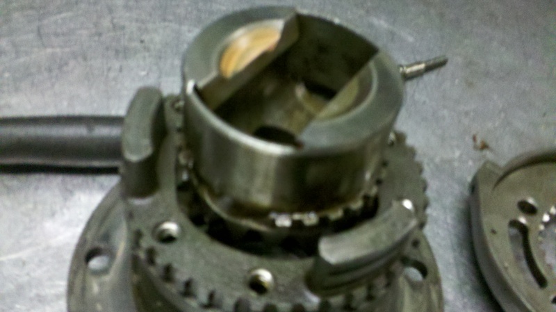

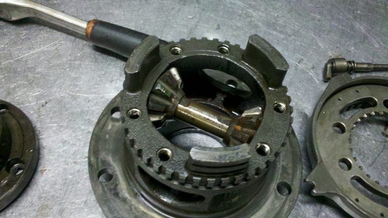

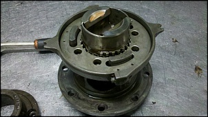

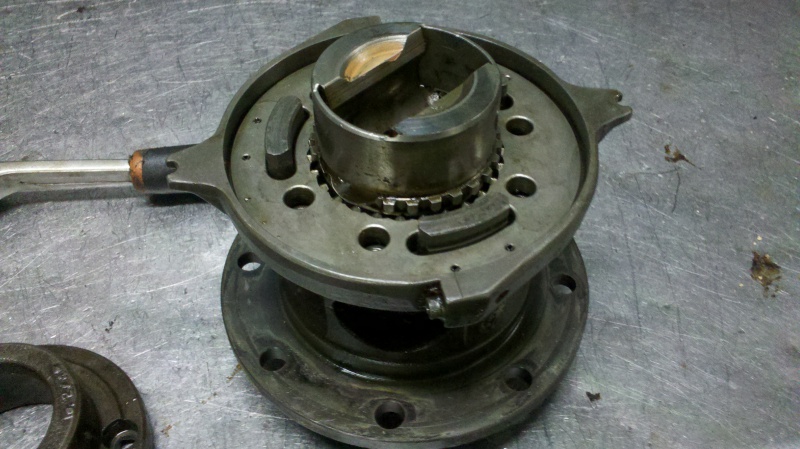

    Fala galera acho acho que eu encontrei oq o Rafael Valin tava procuando mas num vendo por nada.
    Rafa Lembra aquela garapeira que eu comprei?
    Mandei ela lá na TornoCar pra fazer uma revisão.
    Ontem liguei pra lá pra ver como estava.
    O Sr. Me atendeu e disse que minha caixa é algo surpreendente, algo que ele nunca tinha visto.
    Ela possui um sistema de bloqueio do diferencial que pode ser acionado externamente.
    Então fui a noite na oficina pra ver, o Sr. Paulo disse que já trabalha a 20 e poucos anos com câmbios e num tinha visto um igual a este. Segundo ele eu achei uma mosca branca de olhos azuis, cabelos loirinhos e encaracolados. Kkkkk
    Putz tive sorte comprei a caixa com a redução nas rodas e os cubos toda completa por 400 pila se o tiozinho do ferro velho soubesse tinha metido a faca.
    Tb fiquei muito surpreso com “HONESTIDADE” DO Sr. Paulo e todos da oficina (gravem o nome TORNOCAR – Blumenau SC). Qualquer pessoa mal intencionada teria retirado o meu diferencial com bloqueio (pra vender) e teria colocado outro qualquer no lugar.
    Agora tenho que bolar algo pra acionar o bloqueio, penso em usar uma solenóide. Mas primeiro vou trocar e montar tudo no lugar depois penso nisso.
    Seguem umas fotos.
    Valeu galera, Rafael até quinta lá na sede!!!!
    Bloqueio....-2011-05-04_18-11-13_814.jpgBloqueio....-2011-05-04_18-10-48_851.jpgBloqueio....-2011-05-04_18-11-46_484.jpgBloqueio....-2011-05-04_18-11-40_77.jpgBloqueio....-2011-05-04_18-11-36_795.jpg

    Citação Postado originalmente por Fernando Assis Ver Post
    Eu tenho o esquema (diagrama original) desse bloqueio temporário da kombi. Saiu por dois anos, eu acredito, acho que 1971-72 ou 1970-71. Tenho fotos da kombi. Meu ex-sogro, trabalhou com VW conhecia bem.
    Saiu do mercado pela ignorância dos usuários. Tinha uma placa no painel, pedindo para usar o bloqueio somente em primeira ou segunda marcha e somente quando uma das rodas traseiras estava patinando. Também tinha uma luz laranja no velocímetro e outras duas maiores no painel, indicando o acionamento do sistema.
    Mesmo com tudo isso, o usuário acionava o bloqueio para passar em lama e esquecia de desbloquear. Daí na primeira curva só ouvia o estalo! Ele disse que sempre tinha que consertar esses bloqueios na concessionária. Por isso a fábrica abandonou o sistema, pois passava a imagem de falta de confiabilidade.
    Por isso o sistema ELD dos fiat desbloqueia com 15km/h e perde muito em usabilidade. Tipo, começo a patinar, desbloqueia, mas ao menos preserva o sistema imune aos usuários sem noção (99%)
    Se quiserem, procuro as fotos do esquema do bloqueio das kombis e posto aqui
    Fernando quer dizer que se eu fizer uma curva com esses sistema e bloqueado ele já quebra?
    Esse sistema é tão sensivel assim???

    Essa é a famosa caixa da kombi com bloqueio será?? pode tbm nao ser essa cx denilson..
    Abs..

    Citação Postado originalmente por Denilson Maçaneiro Ver Post
    Denilson este sistema é realmente raro, quanto a sensibilidade dele eu desconheço até porque nunca se vê esta peças por aí, mas utilize o bloqueio somente na terra, areia, lama, etc. (piso que tem atrito muito menor que o asfalto seco ou molhado)
    Jamais utilize o sistema blocado no asfalto, pois poderá quebrar sim na primeira curva...

    Alguem mais tem informações deste sistema?
    Eu procuro estes desenhos explodidos desse diferencial travante se alguem tiver post ai.
    Gostaria de saber como é o acionamento fora da caixa, deve ter aulgum suporte ou alavanca, gostaria de ver como é pra poder desenvolver algo.
    Quem puder me ajude ai.
