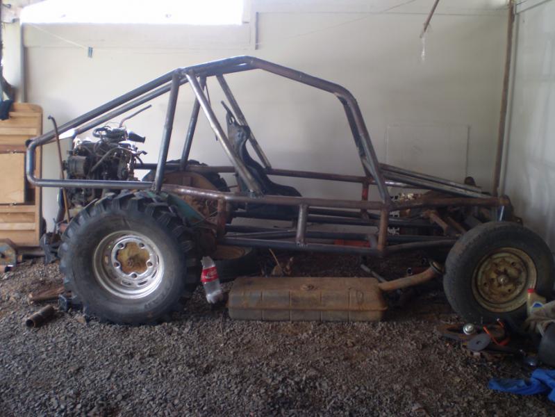

    Vamos ver, pois aqui no nosso clube de 25 gaiolas, a unica que tem reducao vai ser a minha e por isso ninguem sabe e ninguem nunca viu rodar, hehe, estamos curiosos para ver se vai aprovar ou nao . mas agora lendo os relatos fico um pouco 'cabrero' em meu projeto nao ser tao bom quanto o esperado. vou postar mais algumas fotos, doque esta sendo feito,
    Irei deixar pra mecher na susp. ( se me emcomodar) depois que ela estiver pronta ja, assim eu consigo andar e ver se realmente tem que mecher,
    A caixa eh com eixo rigido e nao com homocinetica.
    Gaiola AP 1.8 Alcool

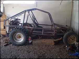

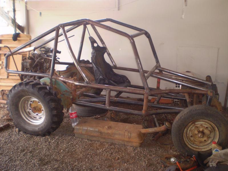

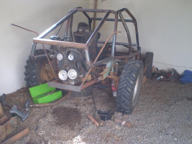

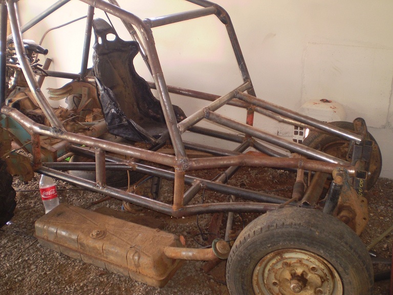

    Fotos
    Fotos do andamento do projeto
    Miniaturas de Anexos Miniaturas de Anexos Gaiola com eixo e caixa reduzida de kombi-pb280083.jpg   Gaiola com eixo e caixa reduzida de kombi-pb280082.jpg   Gaiola com eixo e caixa reduzida de kombi-pb280080.jpg   Gaiola com eixo e caixa reduzida de kombi-pb280079.jpg

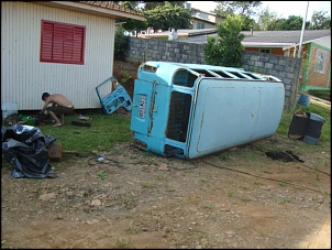

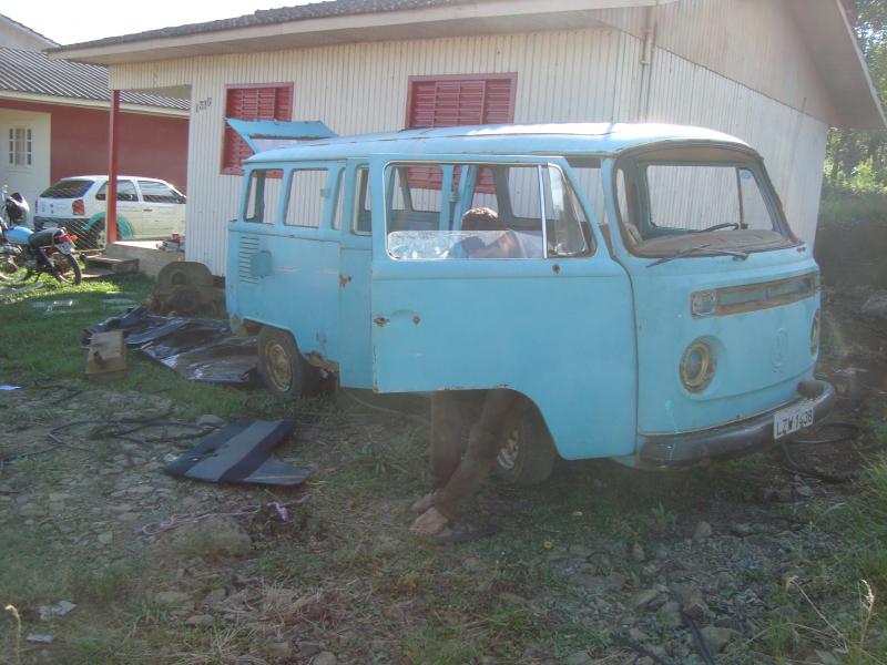

    Compra Da Kombi
    Aqui as fotos, de quando eu e o FelipeM compramos a Kombi.
    Que negociao em Felipe,
    hahahah
    Abraco
    Miniaturas de Anexos Miniaturas de Anexos Gaiola com eixo e caixa reduzida de kombi-dsc09276.jpg   Gaiola com eixo e caixa reduzida de kombi-dsc09279.jpg   Gaiola com eixo e caixa reduzida de kombi-dsc09282.jpg   Gaiola com eixo e caixa reduzida de kombi-dsc09287.jpg   Gaiola com eixo e caixa reduzida de kombi-dsc09292.jpg
