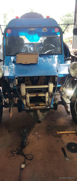

    Olá!mais uma atualização na minha gaiola... cortado o "bico" da gaiola, deixando ela mais curta, e terminado o serviço de troca dos bancos novos agora que não dependo mais do torneiro pra qualquer coisa, fica bem mais fácil eu mesmo fazer as atualizações e vamos em frente, sempre melhorando...Nova VARIOLA surgindo!-img_20240602_090639866.jpgNova VARIOLA surgindo!-img_gaiola-cortada.jpgNova VARIOLA surgindo!-img_gaiola-lado.jpgNova VARIOLA surgindo!-img_gaiola-limpa.jpg

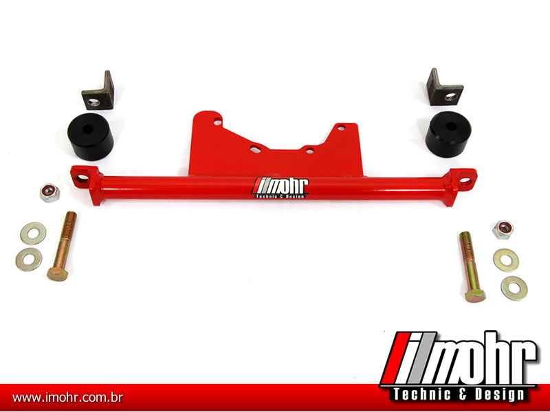

    Bom dia! ultima atualização na minha gaiola motor AP 1.8 injetado com cambio vw Variant II ... encontrei na internet essa empresa que faz este suporte de câmbio ao preço de R$ 600,00 + frete , resolvi então testar minha capacidade e fazer eu mesmo em casa , conforme mostram as fotos, consegui fabricar e montar.... * A peça em vermelho é a da internet, as peças em preto foram feitas por mim ao custo total de R$ 120,00.Nova VARIOLA surgindo!-suporte-calco-para-caixa-cambio.jpgNova VARIOLA surgindo!-img_20240708_172421469.jpgNova VARIOLA surgindo!-img_20240706_171336599.jpg

    * Em reforma! Novo Facelift.
    Opa! Passando por aqui pra dizer que estou novamente trabalhando para dar uma nova aparência para minha gaiola...como sempre digo, seguimos sempre melhorando...estou refazendo a traseira, baixei o teto, vou repintar, dentre outras melhorias...não é fácil fazer sozinho, mas vamos fazendo um pouco por dia, estou agora finalizando os recortes e soldas, logo vou começar na massa plastica e lixamento da lataria para passar fundo... outro dia posto algumas fotos

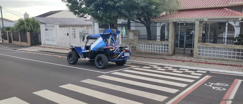

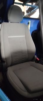

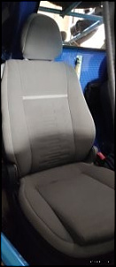

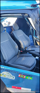

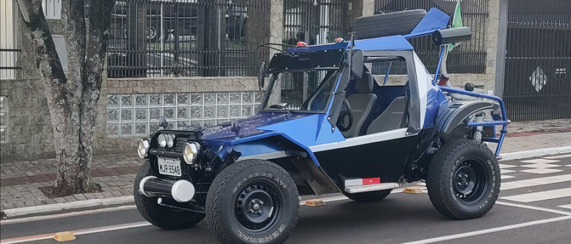

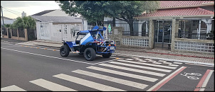

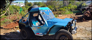

    Bom dia! atualizando como ficou minha gaiola depois do meu esforço pra tentar deixar ela melhor...Nova VARIOLA surgindo!-img_20250509_094329397.jpgNova VARIOLA surgindo!-screenshot_20250513-193516.jpg, novo interior...Nova VARIOLA surgindo!-img_20250509_075335239_hdr.jpgNova VARIOLA surgindo!-img_20250509_073656321.jpg, nova traseira...Nova VARIOLA surgindo!-img_20250509_073740686.jpgNova VARIOLA surgindo!-img_20250509_073625593.jpg, em resumo, rebaixei o teto, refiz a traseira, refiz o interior e repintei.
