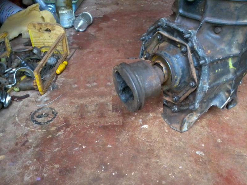

    Estou montando uma caixa de tração dianteira pra minha gaila, mas não é com a caixa da kombi, estou fazendo com a caixa normal do fusca, assim que ficar pronta posto algumas fotos pra vcs verem e dar algumas ideias.

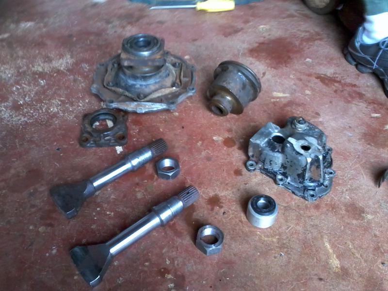

    mas quanto a caixa de tração dianteira, pode-se usar a do fusca mesmo, so tem de trocar o lado do diferencial e trocar as tampas para poder fixar as homocinéticas. No final usar a da kombi completa ou do gol BX pode ser até mais facil e barato

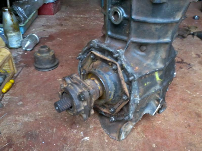

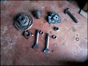

    -1.jpg -2.jpg -3.jpg -4.jpg -5.jpg mais algumas fotos do andamento

    desculpem mas não entendi, esta caixa que está aparecendo faz as vezes de diferencial dianteiro?
    tem caixa de fusca com saida para dardã?

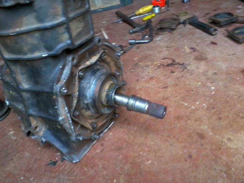

    Não este eixo foi emendado para criar uma saida pro cardã

    Que tipo de solda foi usado na emenda desse eixo, sabe me dizer?
    foi soldade com MIG

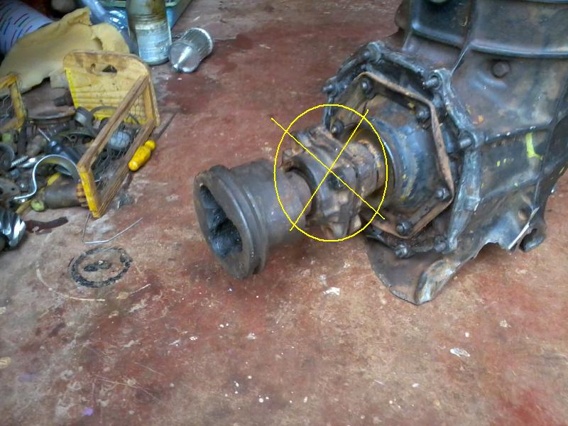

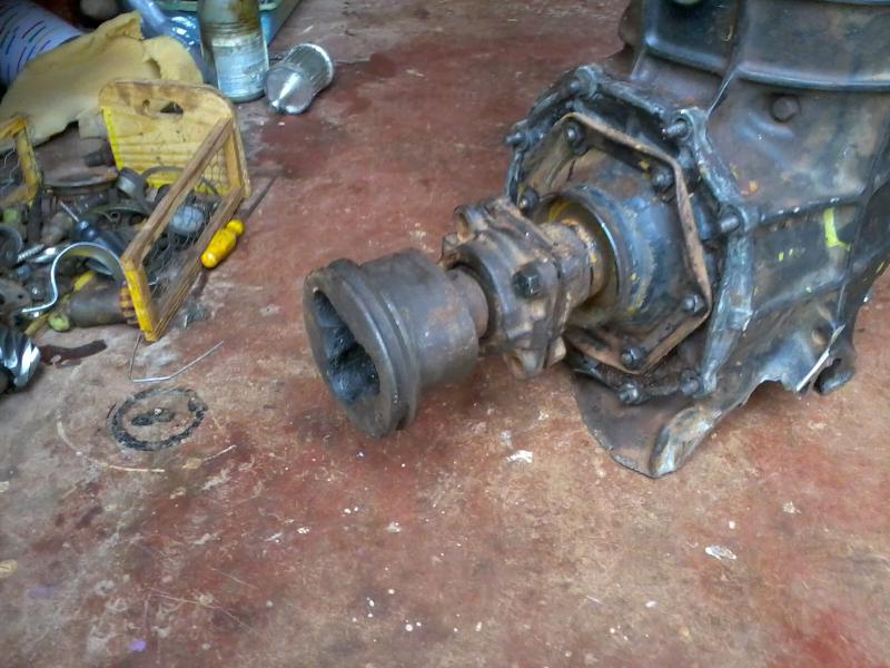

    Costela, bacana essa montagem, mais você já viu isso funcionando em algum lugar? Me parece que ficou um "trambolho" mto grande, com mta coisa agregada. Porque não colocou direto a tulipa na saida?
    Abracos
    É que eu precisava usar aquela parte por causa do retentor e rolamento, nunca vi funcionando, mas pelos testem que fizemos aqui vai funcionar bem, sem maiores problemas. Eu pensei em usar o rolamento do chevette com o retentor, mas foi feito o acento do rolamento na ponta de eixo e não vai dar.

    Também acho Fag. Mais prático poderia ser tambám o cambio da kombi antiga que já tem cruzetas nas saída. mas resistentes que as homocineticas por exemplo
