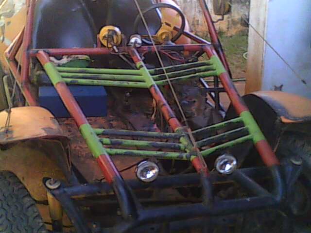

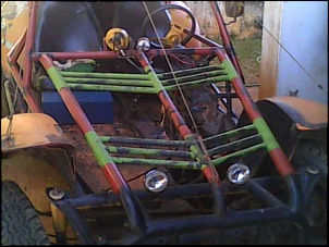

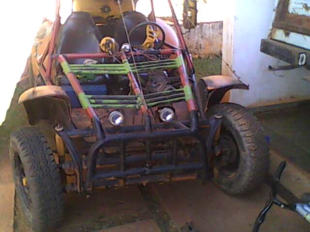

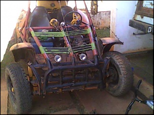

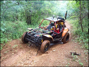

  • #54
    Thumbs up fotos
    e ae seribeli blz ?
    vlw ae pelo elogio
    segue ae algumas fotos q eu tenho dela de frente
    se precisa de mais so da o toque q eu bato mais umas aqui pra vc
    abrasss
    Miniaturas de Anexos Miniaturas de Anexos "A gaiola perfeita"-img0559a.jpg   "A gaiola perfeita"-img0543a.jpg   "A gaiola perfeita"-de-frente-01.jpg   "A gaiola perfeita"-de-frente-04.jpg   "A gaiola perfeita"-de-frente-03.jpg
    gaiola 1,6 ap alcool
