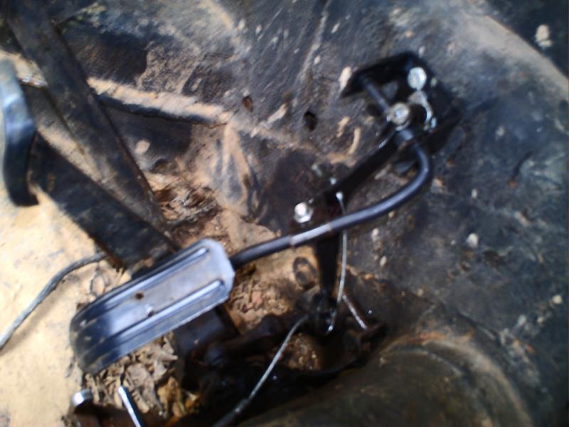

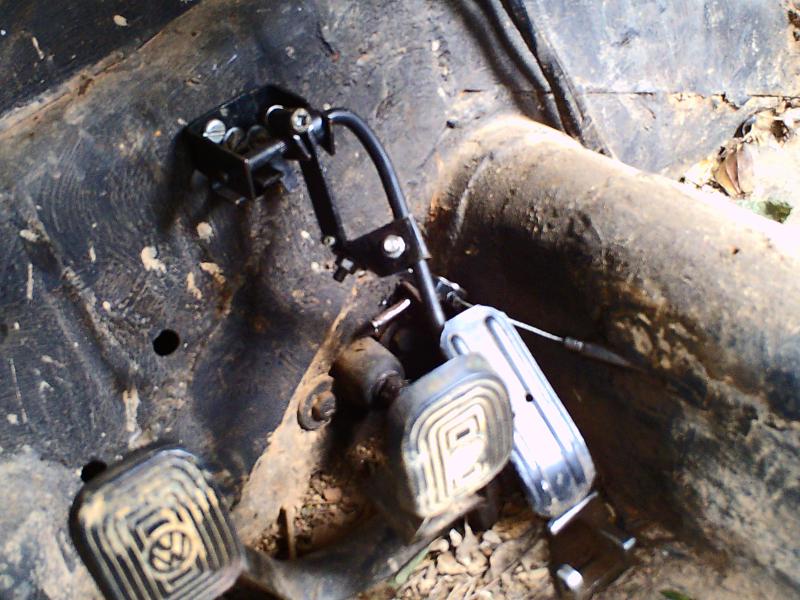

    Tive o mesmo problema na construção da minha gaiola, achava aquele acelerador da brasilia muito ineficiente, então, adaptei o do gol ou foi do uno, ficou muito bom, deu um pouco de trabalho pra deixar na posição certa, e eu coloquei suspenso, pois fica mais resistente a lama. Vejam como ficou.

    Olá amigos
    Depois de quase quebrar minha cabeça, consegui fazer uma adaptação "eficiente" (eficiente, porque "bonita" não ficou nada, foi meio gambiarra mesmo)
    Como eu havia dito, não disponho de solda e nem de ferramentas mais apropriadas, então por isso o acabamento deixou a desejar, mas em compensação ficou muito bom! Andei o sábado inteiro e o domingo inteiro e não quebrou nada, melhorou 100%, não escapou nem trancou nenhuma vez! Acho que agora acertei!
    Eu fiz a adaptação com um pedal de gol quadrado. A adaptação não foi nenhum pouco difícil, o pior (e põe pior nisso!) foi pensar num jeito de como puxar o cabo do acel. mas depois de algum tempo consegui achar uma solução.
    Por hoje eu vou ficar devendo as fotos, mas amanhã eu posto elas para vocês verem como ficou.
    E quando eu tiver mais tempo vou em algum especialista para fazer uma boa solda :)
    Abraço e obrigado pelas dicas, foram muito úteis!

    Demorou, mas estão aí as fotos :)
    Anexo 220342 Anexo 220343 Anexo 220344
