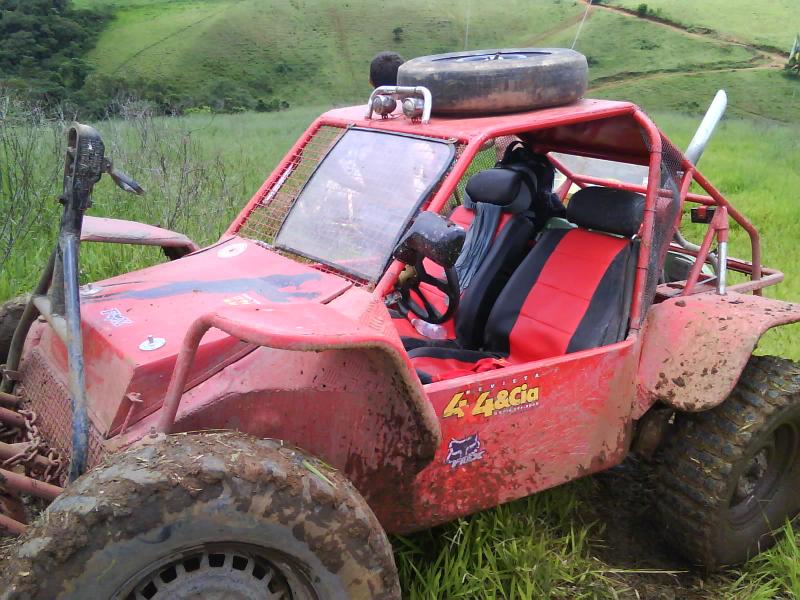

    a minha nao tem chassi de fusca , eu fiz o chassi com cano de parede mais grossa ficou mto leve e com entre eixo de 2 mts,quando a emplacamento ...................????????????????????
    Miniaturas de Anexos Miniaturas de Anexos Gaiola com chassi artesanal-dsc02440.jpg   Gaiola com chassi artesanal-foto-0287.jpg
