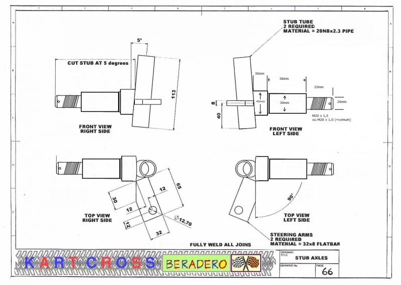

    tecnica - o q vc utilizou para a ponta de eixo dianteira ?
    Poderia me explicar como foi feita a suspensão, tração de homocineticas e o cubo traseiro ?

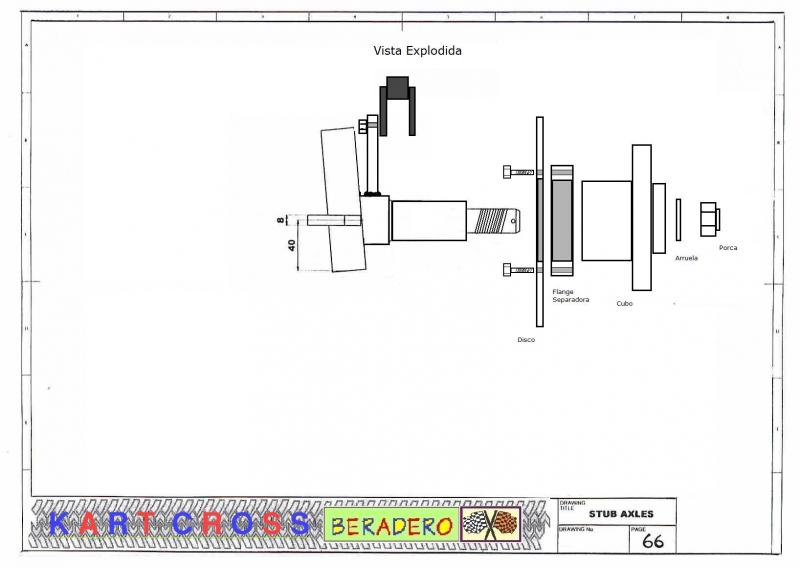

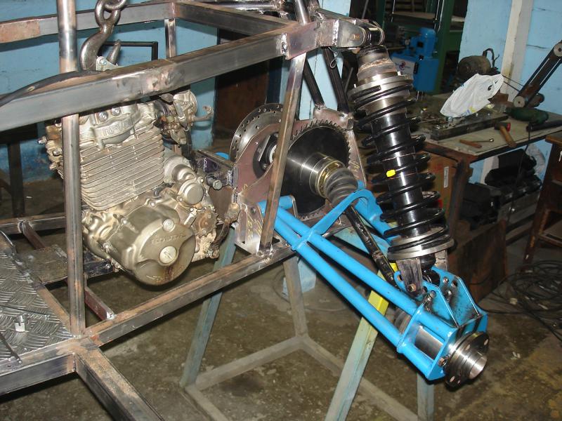

    Na dianteira, usei o cubo traseiro do Uno, com a furacao usinada para as rodas do Gol (4x 100mm, original é 4x 98mm).

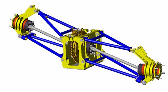

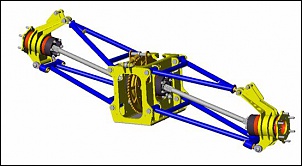

    Ja no cubo traseiro, a coisa foi bem mais complicada, e hj faria diferente. Tentaria fazer usando as bandejas e torre do gol. O braco oscilante atras faz com que as homocineticas encolham e estiquem demais, forcando as travas.
    Foi feito um alojamento, e nos bracos traseiros, usinados para o encaixe desse alojamento

    Onduty,
    Técnica, este problema de "esticar" demais ocorreu porqueo centro da homocinética não está alinhado com o centro de giro da balança ( nos parafusos que prendem no chassis).
    No cubo traseiro pode ser usado perfeitamente o cubo, rolamento e homocinética do Gol. De jeito que está não tens problema de soltar os cubos quando freia ou quando acelera?

    Citação Postado originalmente por Flávio Cadore
    Com certeza. Por isso que eu falei que faria diferente. O braco original recebia 2 rolamentos, e trabalhava com cruzetas e uma luva elastica. Alguns orcamentos que fizemos para esse conjunto beiravam os 2 mil reais. Um conjunto completo do Gol fica em R$ 600,00. Mas toda a parte traseira ja estava pronta. Mas se o problema continuar, vamos mexer nisso.

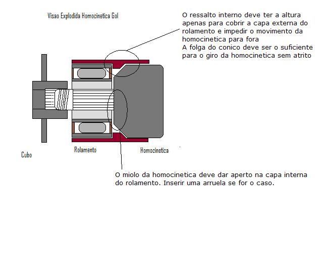

    O ideal é usar o sistema do desenho anexo, ideal para homocineticas
    Nao, ele tem 2 orelhas que sao parafusadas na balanca traseira. É que eu nao tenho foto desse detalhe aqui. O esquema esta seguro. Alias, seguranca foi uma das maiores preocupacoes do projeto. So vamos levar para a terra qdo estiver 100% nos testes.

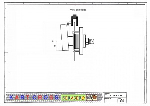

    Por exemplo o freio dianteiro nao existe no projeto original. Aproveitei a mudanca da manga dianteira para acrescentar o suporte para a pinca e discos.

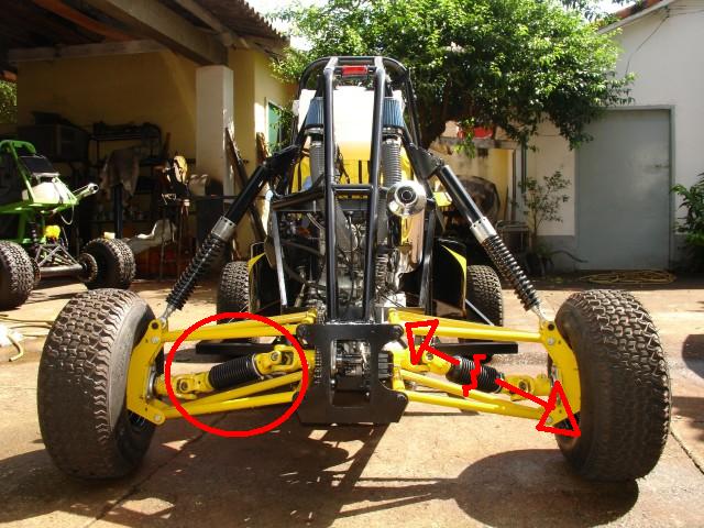

    Cara, esses amortecedores traseiros são de que? vlw
    e respondendo uma questao lá em cima, eu acho que as homocineticas não são ideais para isso.. Aqui agente ta com a ideia de fazer com o Cardan da Kombi com redução, pois ele tem uma flexibilidade, então ele acompanharia a suspenção sem prejudicar o conjunto. Ou tambem(não sei como se chama direito)o Eixo da direção(na saida do volante) do MB 1113, MB 1313, etc. Ele e chanfrado e tbm tem essa flexibilidade, e bem forte por sinal. O unico trabalho seria encurta-lo um pouco.

    Bruno, me explique por que homocinéticas não são aconselhavéis para estes projetos????
  • #46
    Leo, não sei ao certo. Posso estar errado. Masss, eu acho pq as homocineticas são rígidas e sem flexibilidade, vamos supor quando vc passar em monte de terra, os pneus certamente vão querer subir, então(acho) as homocineticas vão ficar sem pra onde entrar, assim facilitando a quebra. Da mesma forma quando se passar em um buraco. Entao a minha sugestao é usar o Cardan da Kombi(Flexivel e curto)e ajustar ele pra ficar no meio da flexibilidade, entao ele teria espaço tanto para dentro quanto para fora,quando se encontrar algum obstaculo.
    Repito novamente, Posso estar errado.
