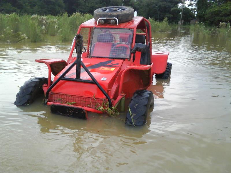

    a agua bateu na altura da base do carburador quando fui tirar as tampas de valvula e o parafuso pra esgotar o oleo saiu mais ou menos um litro de agua e o oleo que ficou engrossou O QUE POSSO FAZER AGORA?????

    Eduardo diz ai o motor desligou na agua???

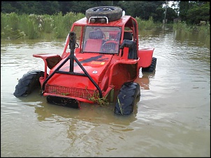

    a profundidade da agua é esta da foto
    se for esta não deveria de entrar agua no motor...

    a agua untrapassou o gerador ai o motor morreu, tirei a tampa do distribuidor e estava seco (uso aquela proteçao que vem no gol ar)tirei a gaiola da agua ele pegou na hora, to achando que a força da agua no sitema de ventilaçao do gerador que nao deixou o motor que tirou a forçao do motor impedindo que ele funcione????????
    foi mais agua do que a da foto....
