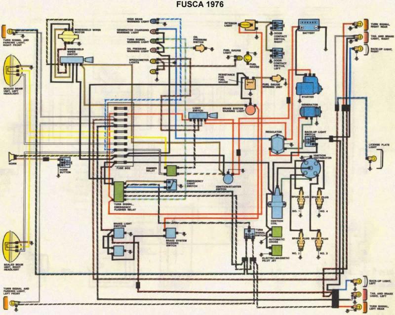

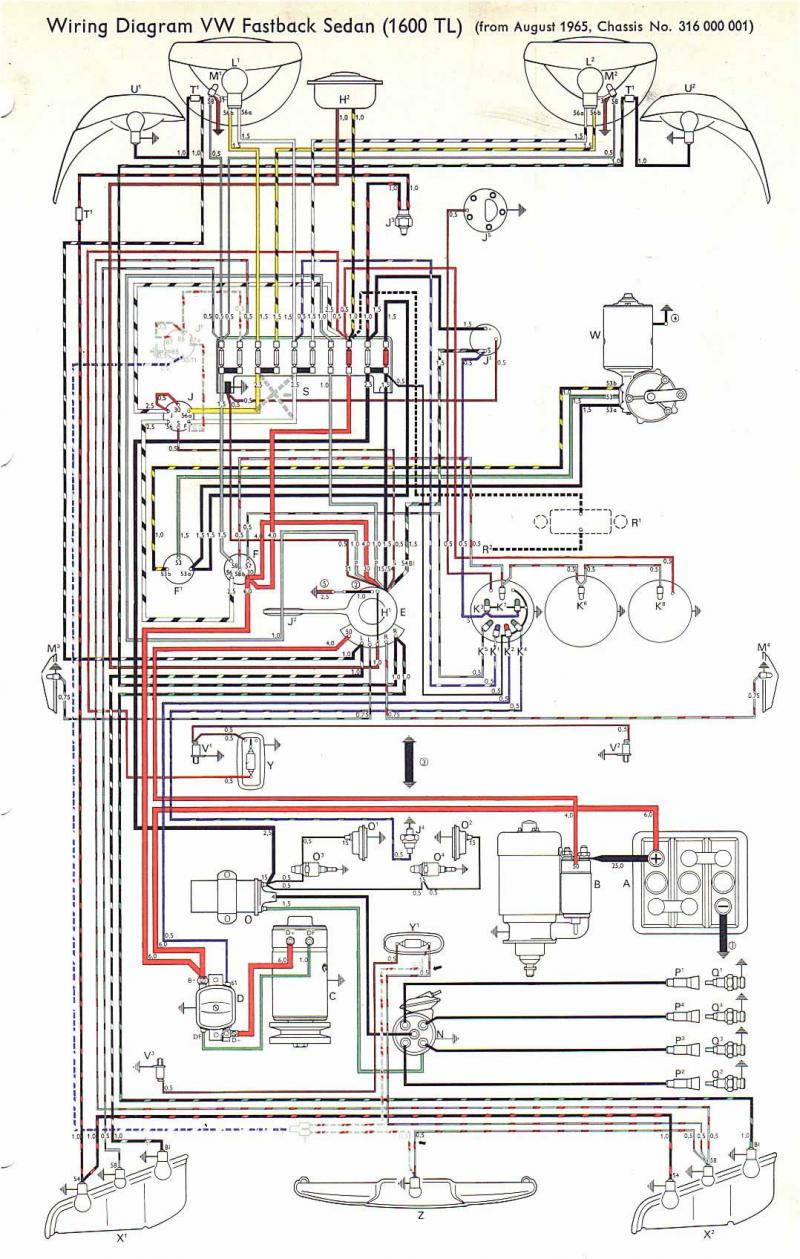

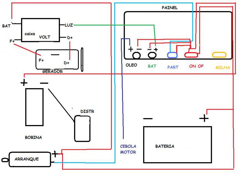

tenho aqi algumas coisas de eletrica q pegei aqi mesmo no 4x4
Anexo 359112Anexo 359113Anexo 359114 Anexo 359115
http://www.4x4brasil.com.br/forum/ga...mukiranas.html
tem agumas fotos ai

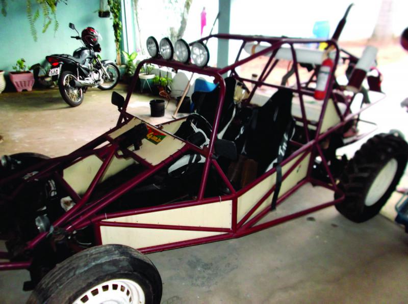

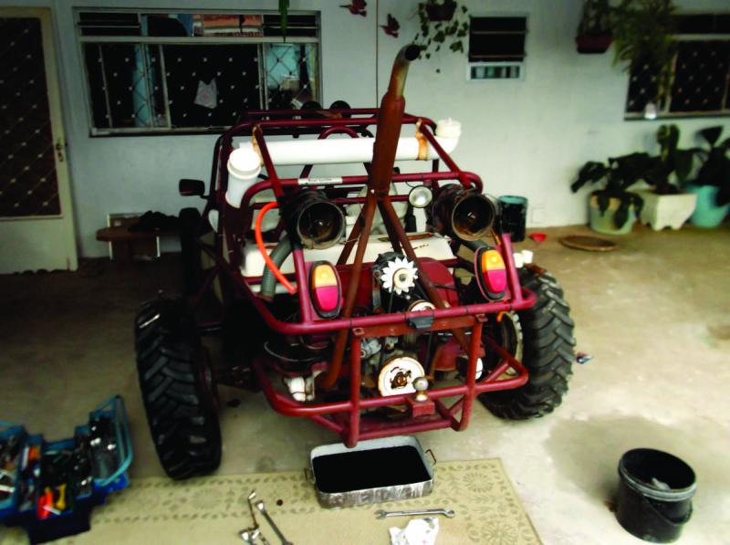

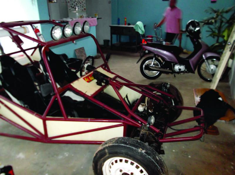

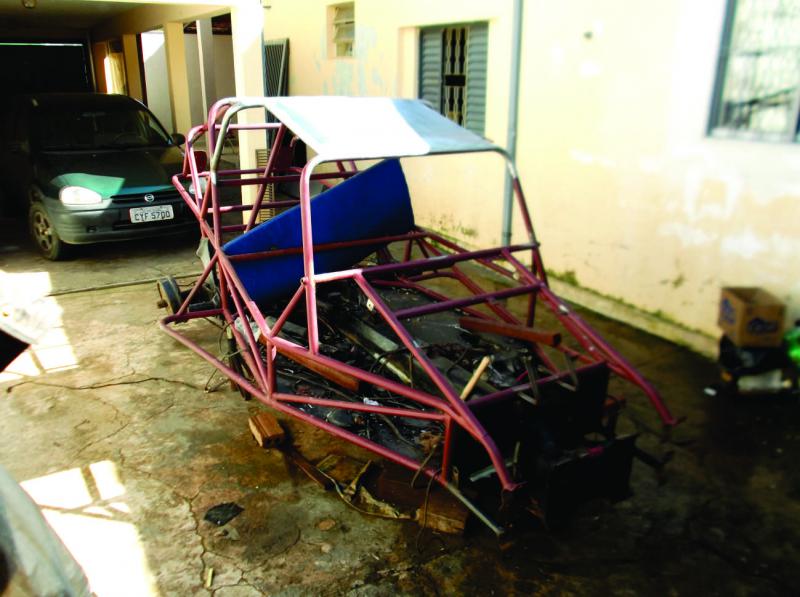

entao pessoal essa e a minha gaiola comprei ela pronta de um rapaz q faz aqui em rio claro so otimas gaiolas, ai queria mudar a cor e deichar com minha cara ai foi aparecendo motor, cambio e tive q tirar uns prodes nela e ai to com ela toda desmontada meu isso e um vicio vc sem vai querendo melhorarAnexo 359116Anexo 359117Anexo 359118Anexo 359119

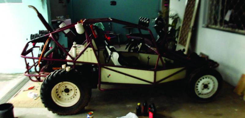

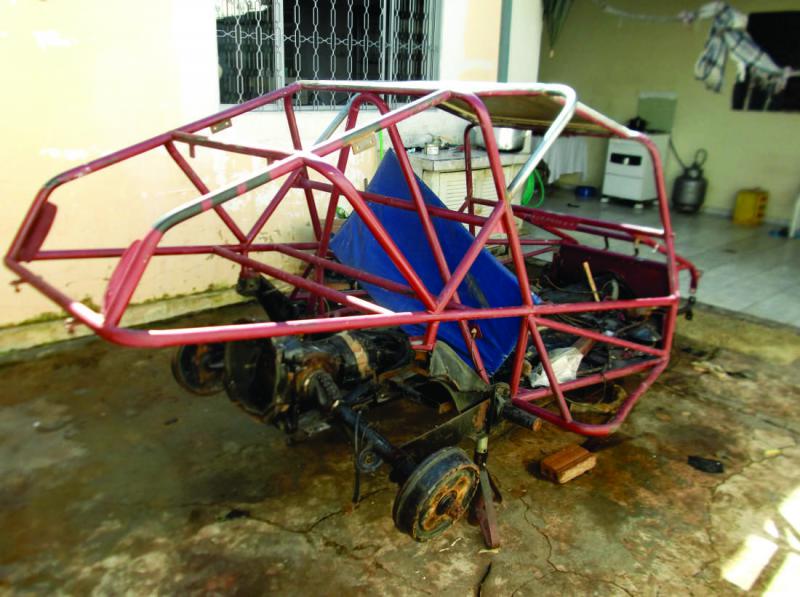

ola agora o estado dela to ficando louco preciso terminarAnexo 359120Anexo 359121
