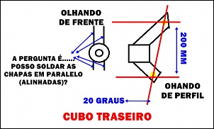

  • #56
    Ai A. Richard / Flávio Cadore /dudu aranha /Théo_Augusto e Grupo preciso de uma luz para montagem do cubo traseiro duplo A, que estou usando do gol 1.8, pois foi dado o ponto de solda + já desmontei tudo pq estou na dúvida kkkkkk, a pergunta está no desenho se posso soldar as 4 partes retas (olhando de frente ou lado do carro) olhando de perfil ou p/ traseira acho que estou certo + aguardo confirmação......já agradecendo a todos abraço! (a duvida é o 1 desenho e não o segundo)
  • #57
    03/12/2013
    cachoeiro de itapemirim/ES
    149
    Citação Postado originalmente por JUNIOR FERRAREZE Ver Post
    a traseira eu nao uso duplo a, pois acho a traçao pior, cara tenho que conferir o angulo mas pode soldar paralelo alinhada sim, mas acho que os 20 graus deve dar certo, qualquer coisa faz um molde do comprimento das balanças e testa a suspencao se vai subir sem alterar muito a cambagem.
    na hora que subir a cambagem ficar possitiva \----/ quanto subir é so dinimuir a balança supeirior, e se for o contrario /----\ é só fazer a balança superior maior. pouca coisa negativa quanto subir é ate bom na minha opniao
  • #58
    Ok blz dudu aranha irei atentar para os detalhe no qual mencionou,nesse final de semana darei andamento nessa parte..
    qualquer dúvida eu volto abraço....

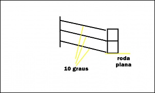

  • #60
    Citação Postado originalmente por dudu aranha Ver Post
    E ai como vai o projeto?
    blz dudu aranha soldei em paralelo os cubos, onde era 20 graus ficou com16 graus e manteve 200mm, foi que consegui, agora, irei fazer alguns reforços nas chapas, no A será colocado metalon 25x25x3mm, irei atualizar fotos e postar elas, agora lhe pergunto, quando eu montar o duplo A será que posso deixar uns 10 graus balança/homocinetico tipo como se fosse um V invertido + com cambagem 0...abraço..
