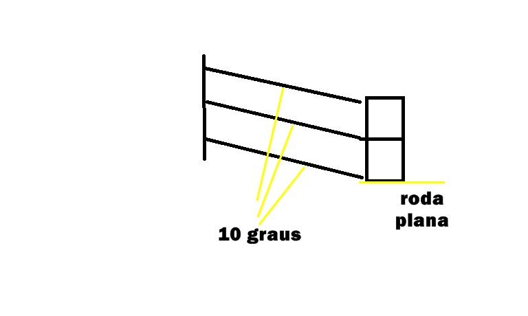

blz dudu aranha soldei em paralelo os cubos, onde era 20 graus ficou com16 graus e manteve 200mm, foi que consegui, agora, irei fazer alguns reforços nas chapas, no A será colocado metalon 25x25x3mm, irei atualizar fotos e postar elas, agora lhe pergunto, quando eu montar o duplo A será que posso deixar uns 10 graus balança/homocinetico tipo como se fosse um V invertido + com cambagem 0...abraço..
Anexo 490747
