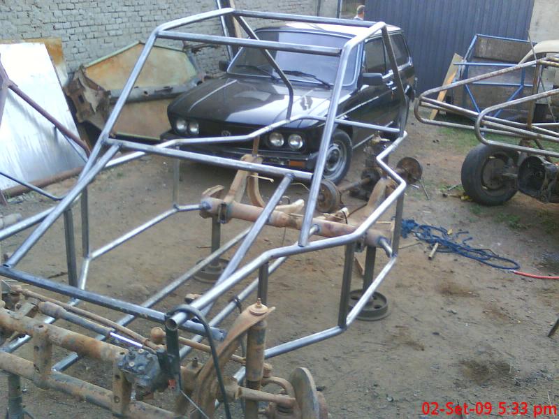

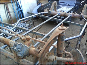

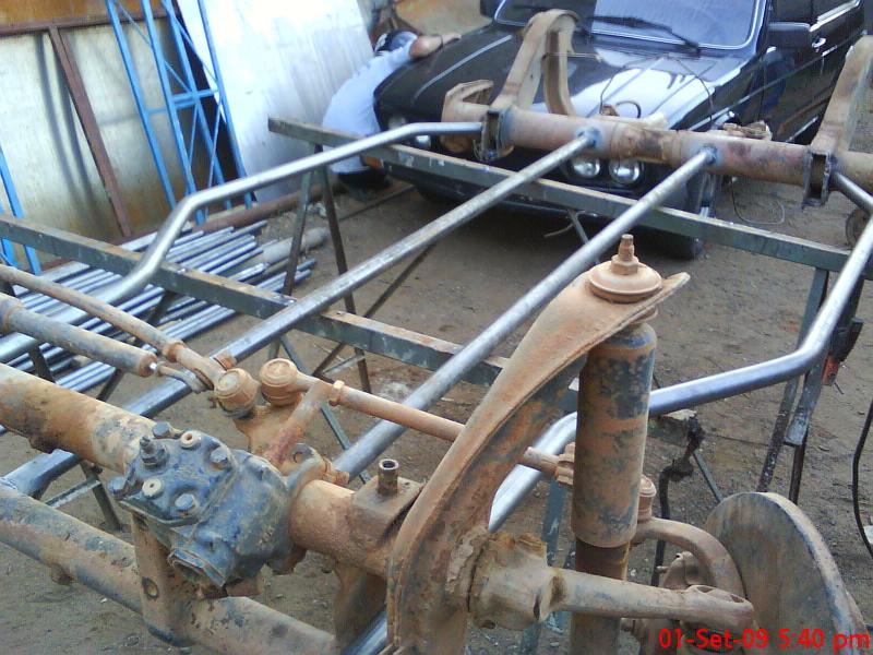

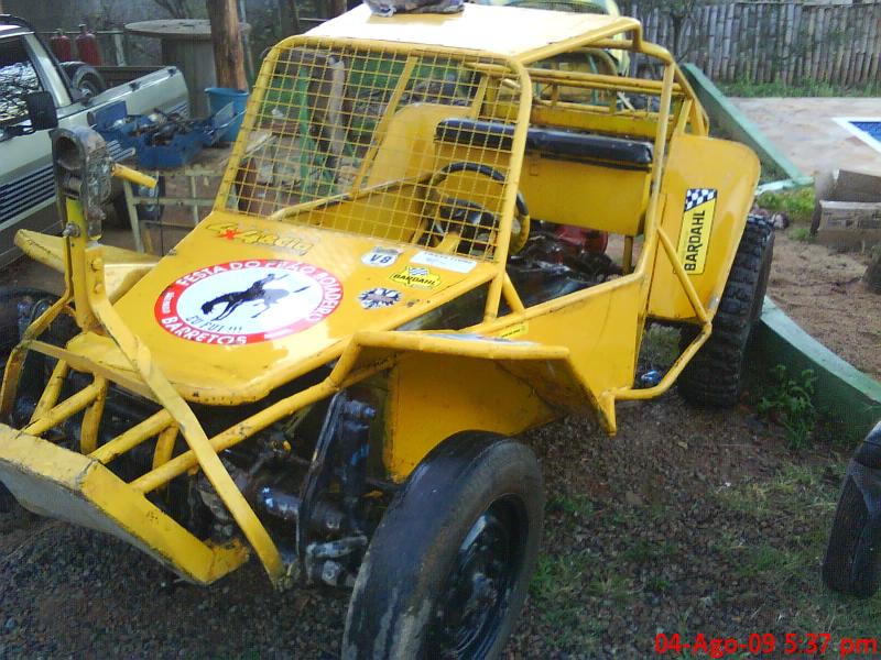

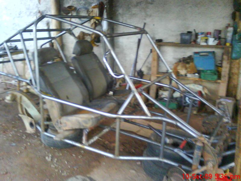

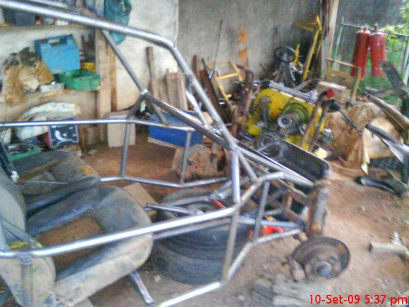

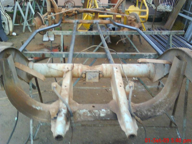

    mes passado desmontei minha gaiola que era com chassi de fusca sem diminuir , era muito pesada, hj começei a soldar os tubos do chassi em uma traseira de kombi que comprei......
    vou deixar entre eixos de 2 mts, pretendo colocar motor ap 2.0 alcool cambio vw 1600 e continuar com a reduçao de kombi e os pnes cross aro 16 na tras e frontiero aro 16 na dianteira
    alguem tem alguma sugestao critica...............

    OPa, mais um projeto pra gente acompanhar.
    Já aproveitando e dando uma opnião, hahahah
    Pq vc não coloca setor e suspensão de santana na dianteira?
    Abracos
    fala fag
    a antiga gaiola era susp diant a tambor consegui essa a disco aqui na regiao as peças de santana gol tem preço mei salgado...
    mas valeu pela dica....

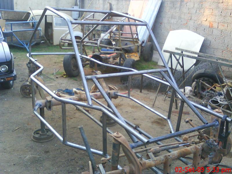

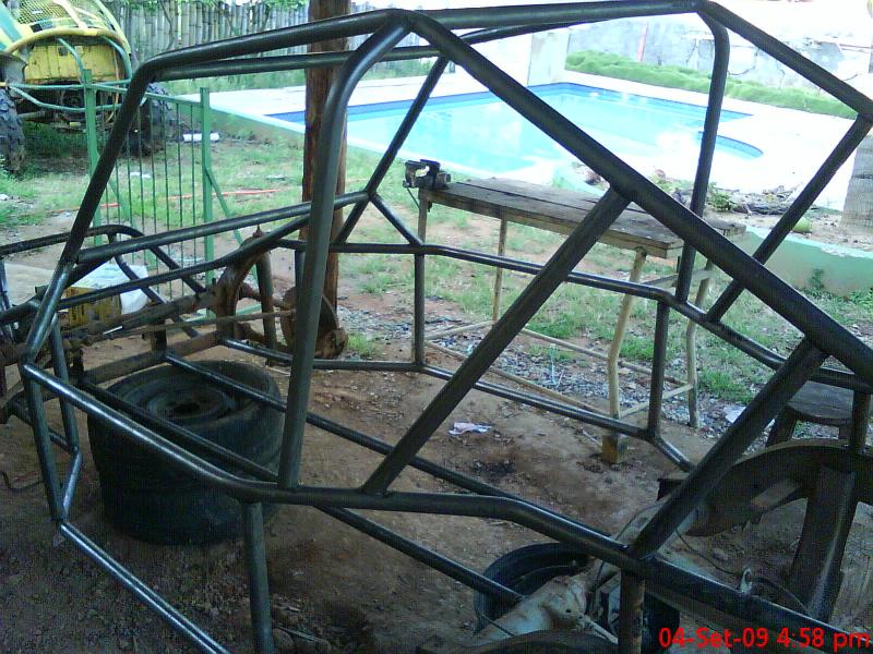

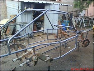

    mais fotos
    Citação Postado originalmente por Eduardo Fernando Ver Post

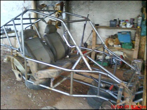

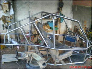

    agora so falta reforçar as soldas colocar o cambio pedal pintar bancos adaptaçao do motor ap .................. so detalhes

    Na foto da para ver o alicate de solda. Você ta usando solda eletrica? Mas fica bom?
    Não quebra facil?
    Parabéns pelo projeto, tah ficando ótimo...
    Pelo jeito fai ficar melhor do q era antes antes.
    Como o Fag disse, seria melhor com o setor e suspensão do santana, mas eu sei como eh, sempre buscamos pelo mais barato, mas assim como estah, não estah ruim não...
    Ela vai andar a mesma coisa, e vai poder continuar se divertindo, q eh o q interssa e o resto não tem pressa!!! hehehehe....
    Parabéns e abraços....
    aqui na regiao todas sao soldadas com solda eletrica e nao tivemos probemas ate na capotagem ela aguenta ..........e vou colocar mais canos pra reforçar
    valeu abraços
    na suspensao da kombi onde voce cortou e ficou aberto,corte umas chapas e solde para dar acabamento,duas pelo lado de dentroda gaiola e duas pelo lado de fora viradas para tras,o resto ta beleza!
    alem de dar acabamento vai evitar a ferrugem por acumulo de barro,que ficara na maioria das vezes sem ser removido.
    valeu pela dica!!!
    vou fazer e mando mais fotos

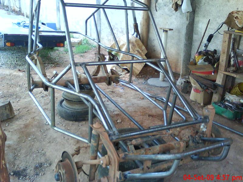

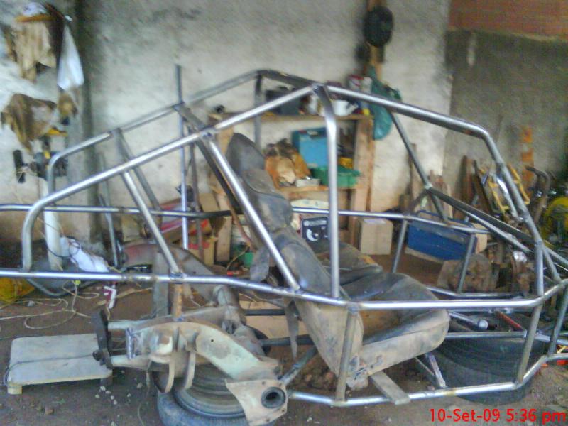

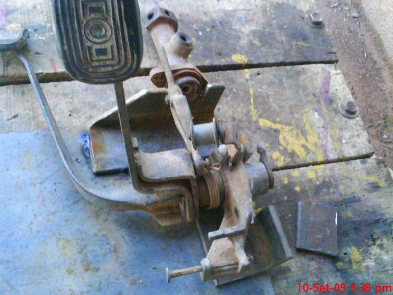

    mais fotos.... o pedal ta dando um p... trabalho
    o pedal ta dando trabalho pra alinhar..........
    Miniaturas de Anexos Miniaturas de Anexos novo projeto iniciado sem chassi-dsc02463.jpg   novo projeto iniciado sem chassi-dsc02464.jpg   novo projeto iniciado sem chassi-dsc02465.jpg   novo projeto iniciado sem chassi-dsc02469.jpg
    04/04/2007
    Criciúma/SC
    1,954
    Eduardo, pq nao aproveita e coloca pedaleira suspensa?
    abracos
    nao sei como faz procurei fotos aqui e no the samba e so achei uma que nao ta mto detalhada... valeu pela dica
