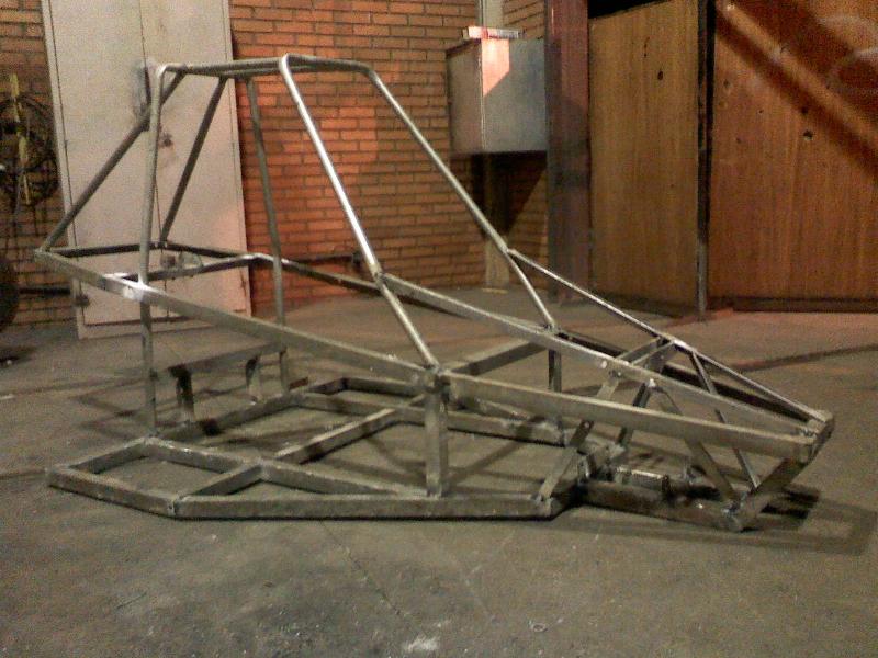

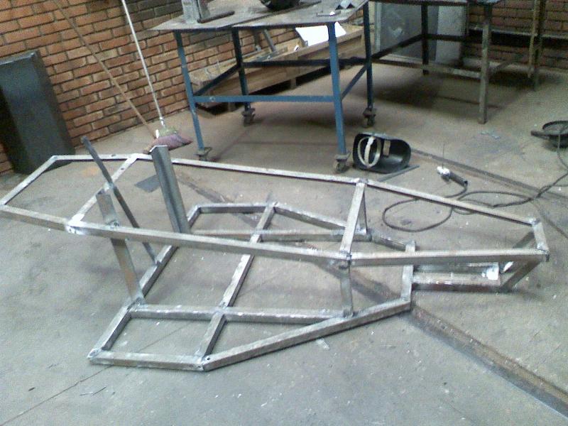

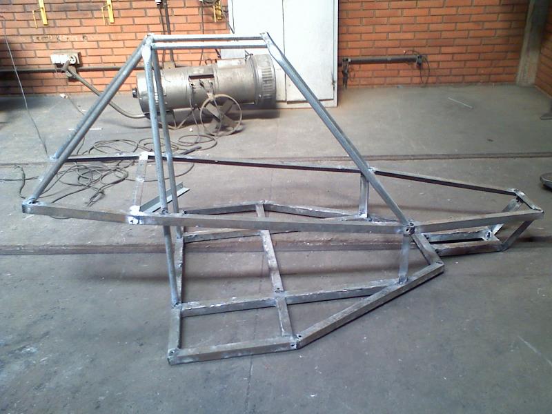

    chassis
    Já montei o chassis do kart cross, montei a parte superior e uni as duas partes, agora estou fabricando um dobrador de cano para fazer os santo antonio. Segue as fotos de como ja esta o meu kart cross.
    Estou curtido muito montar ele.

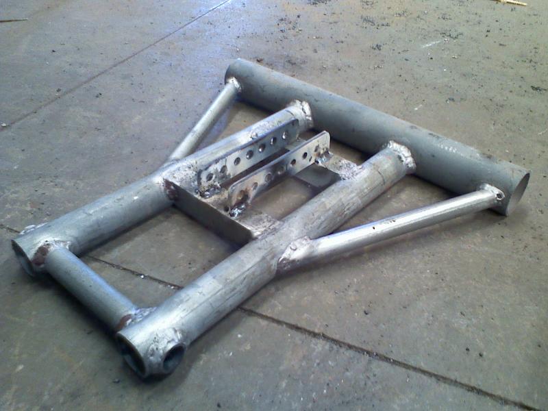

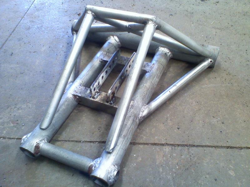

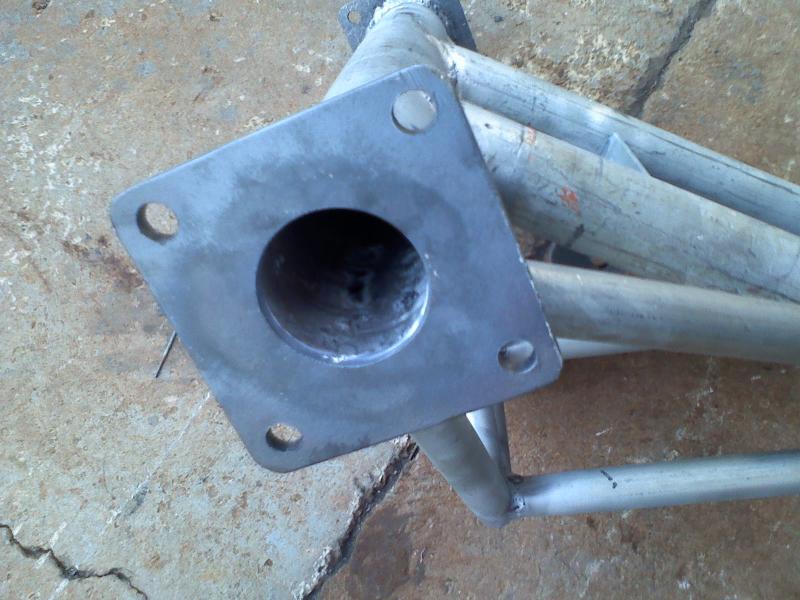

    Montagem da bandeja traseira
    Miniaturas de Anexos Miniaturas de Anexos Kart Cross motor lateral-042909142458.jpg   Kart Cross motor lateral-042909142513.jpg   Kart Cross motor lateral-042909142546.jpg   Kart Cross motor lateral-042909142533.jpg   Kart Cross motor lateral-050909164852.jpg

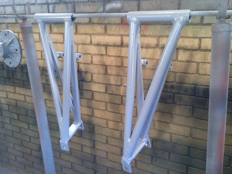

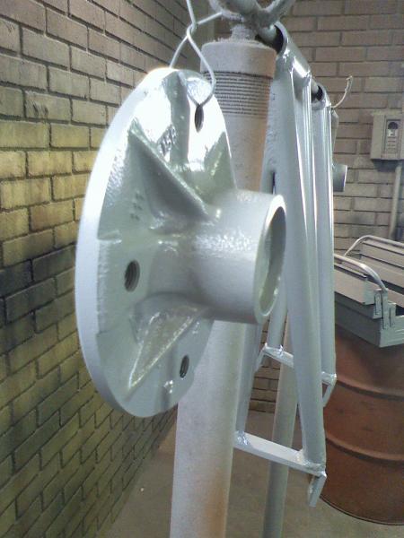

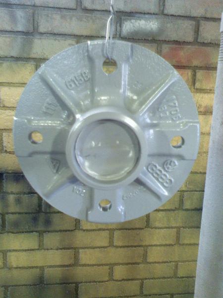

    E a bandeja dianteira e o cubo dianteiro ja sendo pintada ai esta no fundo, ainda não sei que cor vai ser o meu kart Cross.
    Miniaturas de Anexos Miniaturas de Anexos Kart Cross motor lateral-042909073830.jpg   Kart Cross motor lateral-042909073845.jpg   Kart Cross motor lateral-042909073903.jpg   Kart Cross motor lateral-042909073926.jpg   Kart Cross motor lateral-042909073940.jpg
