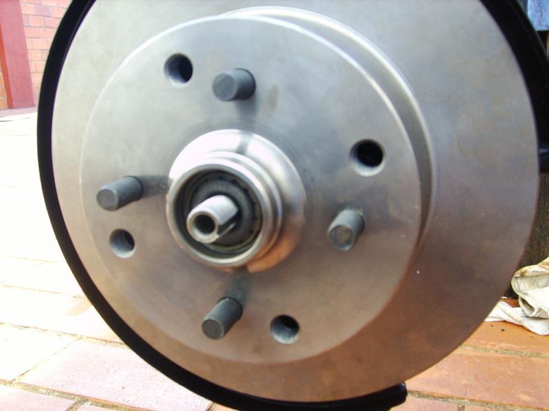

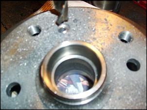

    A minha queriam me cobrar 320,00 para refazer as 4 furações no meu caso do ecosport (4x108).
    Eu mesmo fiz pois tenho furadeira de bancada e utilize prisioneiros de roda de trator de 1/2" com porcas cônica p/ rodas.

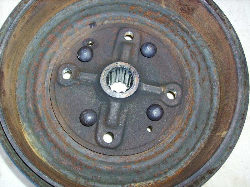

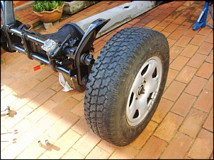

    Miniaturas de Anexos Miniaturas de Anexos trans aro 15 em 16 diferente-pic_2923.jpg   trans aro 15 em 16 diferente-pic_2961.jpg   trans aro 15 em 16 diferente-pic_3624.jpg   trans aro 15 em 16 diferente-pic_2965.jpg

    Aro 15 nas 4 e na diant. pneu 215/75 R15 e na tras. 235/75 R15
    Não andei nela ainda to sem tempo$$$$ hehehehe, to com dificudade para dobras os tubos (acho que vou ter que fazer uma dobradeira), assim que dobrar tenho que fazer toda a estrutura dela, aí sim poderei andar nela.

    Só não é bom o preço, tem tambem prisioneiros da F-1000, do chevette que é igual o do opala, dos fiesta antigo, de escort, etc.
    Eu iria optar pelo do escort pois a broca necessária para por os do opala acho que era 14,5 mm e uma broca dessas custa uns 70,00 pra mais porque não serve em mandril de 1/2" meu caso.
    achei o prisioneiro e porca por R$ 2,00 cada conj.
    Se não me engano o do opala era 5,00 cada prisioneiro fora a porca.
