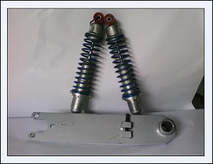

    Qual a melhor suspensão Trazeira para baja?
    Olá amigos, estou com uma duvida: Quero erguer um baja e não sei direito qual suspensão eu uso? IRS ou da Kombi 1500 com redução nas rodas????? Onde consigo adaptações pra colocar irs no fusca?
    04/04/2007
    Criciúma/SC
    1,954
    Na minha opnião, eu colocaria a com redução de ponta de eixo, ela levanta um pouco e ainda fica reduzida, com uma força legal. Ve se você consegue colocar umas molas na canelinha pra tentar levantar um pouco, eu coloquei as do monza.
    Abracos
