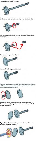

    Diferencial Chevete com homocinética
    Pessoal, alguém já fez, viu fazer, ou tem dicas de como fazer?
    Usar o diferencial do chevette, cortar perto da bola, e colocar a homocinética do santana?
    Vi isso no forum, e acho que pode ser de muita utilidade para nós.

    Olha
    Nao querendo te desanimar, mas a nao ser que o serviço de torno seja muito barato por ai, nao acredito que com R$200 vc faz a adaptação, vai ser preciso cortar o tubo, reforçar a parede do tubo no local cortado, adaptar uma sede para retentor, e o mais dificil, fabricar uma tulipa( a peça que vai ligar o miolo do diferencial com a homocinetica) tudo isso duas vezes.
    Continuo afirmando, jeito tem, masss .... ainda assim eu apostava no diferencial do omega.

    Rural, quando a reforçar a parede não é preciso,
    Voce arranca fora todo o tubo (proteção) do diferencial, corta a parte da ponta, onde tem o retentor, rolamento, e solda novamente na base do diferencial....
    Tirar e cortar faço em casa, a solda é que levaria no torneiro.
    Com relação a fabricar a tulipa, a tulipa usada é a mesma tulipa do santana, basta esfacear o eixo do diferencial pra encaixar ela, é ai que está o serviço maior, e que até no momento não tive tempo de parar e analisar exatamente como ficaria o encaixe...
    Ainda assim, vou continuar meus estudos para saber se compensa ou não..
    De qualquer forma, agradeço aos colegas contribuintes, e se alguém tiver idéias, criticas ou sujestoes, fiquem à vontade.

    Bom pessoal, levantamento de preços final.
    Diferencial do Chevette = 80,00
    Tulipa (bolachão santana) = 10,00x2=20,00
    Mão de obra pra reduzir o semi-eixo e soldar a tulipa na ponta = 50,00x2=100,00
    Homocinéticas (usadas) santana = 25,00x2=50,00
    Resultado, diferencial do chevette com homocinética do santana = 250,00
    Ainda não mandei fazer, pois gostaria de opniões de vocês com relação a problemas de quebra de diferencial do chevette em gaiolas..
