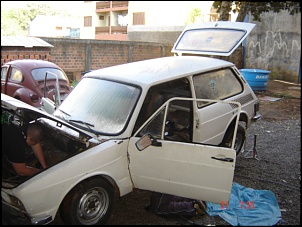

    Começando uma 4x2
    Salve amigos do forum.....................estou denovo por aqui para contar com a colaboração de todos para a contrução de mais uma GAIOLA........!!!!!só que agora uma 4x2 para um grande amigo meu...........o primeiro passo ja foi dado.......compramos uma brasilia......1600 1 carburador....amanha começamos a tirar a carcassa de cima para dar inicio ao novo projeto .......................assim q possivel colocarei fotos.....mas ja surgiram duvidas......devo bloquear 100% a trasera ou naum...????????????????????? grande abraço a todos....

    Obrigado pessoal....... continuem postando pois o grande amigo do Fc sou eu tiramos a carcaça da brasilia hoje, ta ela la toda desmontada, tbm aguardo umas respostas a respeito d bloquear ela ou nao vlw teh +

    eeeeeeeeeeiiiiiiiiiii
    Boa noite amigos........me tirem uma duvida sobre o bloqueio de 75%........como é o funcionamento dele?????????????????
    Ai vai umas fotos da maquina
    Miniaturas de Anexos Miniaturas de Anexos -dsc08034.jpg   -dsc08035.jpg   -dsc08038.jpg   -dsc08040.jpg
