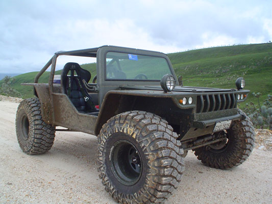

    Ola amigos , vou postar aqui um veiculo diferente que eu vi outro dia , nao poderia deixar de tirar umas fotos , notem os pedais de freio , acelerador , embreagem , realmente fantastica na trilha .......só quem viu andar sabe o quanto esse carro é forte ...............o dono esta de parabens

    sera q este veiculo nao e montado na base de um trator , pela posicao do cambio e das pedaleiras , deve ser um monstro.

    Citação Postado originalmente por thiago pupo fonseca Ver Post
    Gente sem querer ser chato!
    mas nao vejo nada de super bem feito ai!
    um monte de tubo de parede de 2 (polegadas) soldado!
    as pedaleiras sao de Jeep mesmo, e deve dirigir com as pernas arreganhadas.
    quanto ao Chassi, ele apenas modificou um chassi de jeep
    se observar pela qtd de molas no feixe ele deve usar kit fes
    (feixes de molas com molas aspirais) e fez um corte no chassi
    e deu um angulo maior na curva do chassi pra caber uma mola maior
    (to falando sem vem de perto).
    esse tipo de suspençao e excelente para os donos da spicer!
    quebra muita cruzeta e muito cardã!
    []´s descordando um pouco de que esse carro e show...
    PS: e o monoposto mais feio que já vi!

    SEM QUERER SER CHATO TAMBEM ......
    quando postei essas fotos em nenhum momento me referi a beleza desse carro e sim na força brutal que ele tem em vencer obstaculos , so quem ja viu andar sabe o que estou dizendo , e beleza nao poe na mesa, pra uns pode ser horrivel , pra outros um show de bola , mas que muita gente fica surpreso com ele isso fica sim , e nao vem ao caso criticar a ideia do amigo lá .......é apenas um carro diferente .........

    Citação Postado originalmente por Melecao Ver Post
    PS: observem a ultima foto o amortecedor traseiro tem 1 polegada de curso para cima.
    Até que enfim alguém sensato apareceu, eu ia fazer exatamente isso também.
    Dizer que o dono tá de parabéns... fala sério minha gente.

    po gente, não se trata de beleza cara.
    se trata de acabamento...ninguem achava meu jeep lindo
    mas era incontestavel que era bem feito.
    isso nao e bem feito e alem do mais e feio.
    Darlan,
    eu sei disso. só nao aguentei......tinha que fazer ocomentario!
    as vezes vejo isso e sempre me falo...gosto e como bunda!
    cada um tem o seu....rs
    gente ja temos bom exemplos de carros que nao sao lindos mais sao bem montados!
    pra fazer isso eu comprava um girico e ia pra trilha com ele...

    FINALIZANDO ENTAO , olha cara , quando postei essas fotos , nao foi pra criar nenhum tipo de desentendimento nao sabe , vc deve ser um BAN BAN BAN em se tratando de gaiolas bem montadas , imagino como deve ser seu carro , mas menosprezar as ideias de outras pessoas eu nao acho que é muito legal nao.......e outra ....... cada um projeta a maquina de acordo com o bolso , ou seja com muito ou pouco recurso ,por que o que importa na verdade é ter um carro funcional e nao passar apuros em trilhas , finalizando , seja bonito ou seja feio o importante é a alegria depois de cada trilha feita .............sucesso a voce com esses pensamentos
