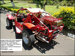

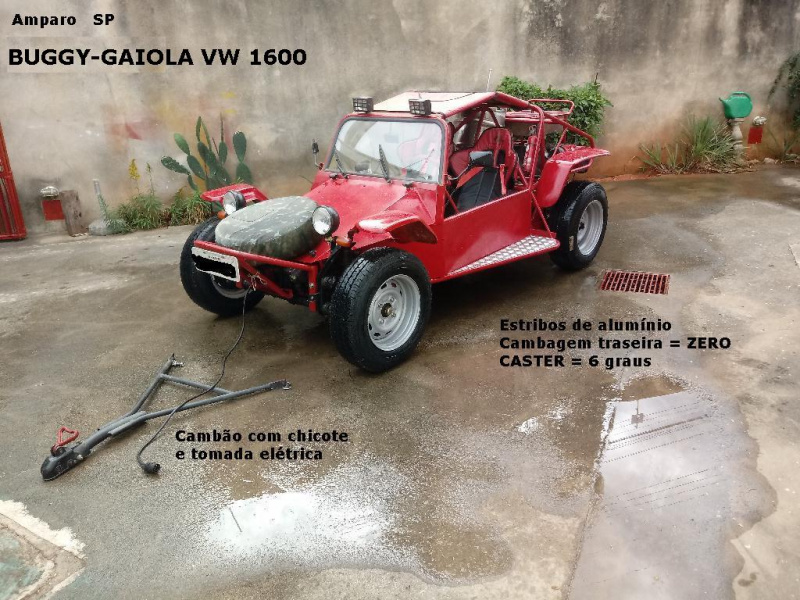

    Comprei meu BUGGY-Gaiola em 2018, já emplacado e documentado, porém muito detonado e sem motor. Paguei muito barato, valeu mais por ser documentado corretamente e emplacado. Mas precisei refazer toda parte elétrica, algumas miudezas e coloquei um motor VW 1600 novo.
    Na vistoria houve rigor, mas todos os itens obrigatórios estavam presentes e OK.

    Este BUGGY-GAIOLA tem um cambão e já foi para Serra da Canastra (rebocado por Jipão ou caminhonete) quatro vezes. Teve ótimo desempenho na Canastra, apesar de não estar com pneus lameiros. Pesa 450 Kg sem motorista. O câmbio-diferencial tem relação 8x35 (pinhão/coroa), fornecendo mais força e menos velocidade. Todavia chega a 80-100 Km/h sem muita dificuldade. Acima disso dá um certo receito, pois o veículo pesa pouco e a direção fica muito leve.
    Já fui parado em algumas blitz e nunca tive problemas.
