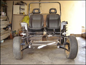

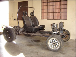

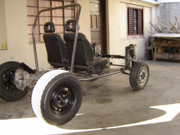

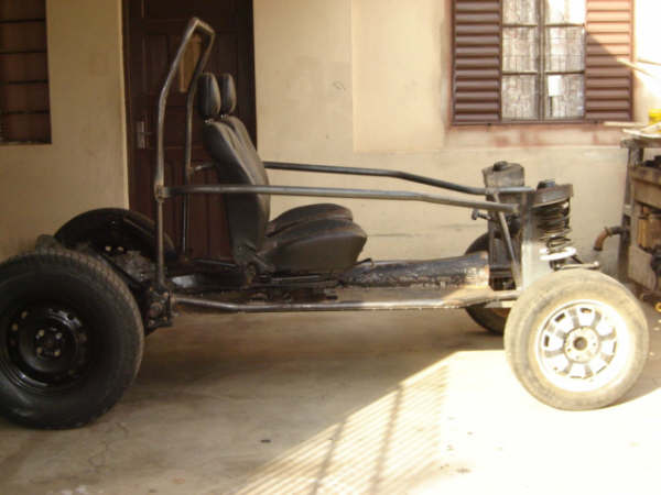

ai pessoal...........to postando algumas fotos da gaiola que venho montando aos poucos........ela ta com chassi de variant II e na frente eu precisei refazer toda a suspenção e ir adaptando...........aos poucos ela ta saindo.....
os tubos utilizados sao de 1"1/2 x 2,25mm........assoalho tb de 2,25mm ........o cambio ainda é o original da variant II e estou pensando em trocar somente a coroa e pinhao pelo da Kombi.........o motor vai ser colocado o de kombi tb.
rodas serao do Honda Civiv, 15x6 com espaçadores e os pneu traseiro qiue por enquanto sao de S10 225x75x15 e os dianteiros sao 185x65x15 provisoriamente tb. A parte de baixo do assoalho esta a 40cm do chao........nao imaginei que fosse ficar tao alta assim, mas..........
ai vai algumas fotos de todo o processo de transformação que ela esta passando, mas ainda nao esta pronta

Estava curioso quanto a suspensão dianteira, a qual tive noção de como fazê-la, pois na realidade não conheço bem ela, mas, parabéns, e mãos a obra
Ola, gostei muito da suspenção dianteira, qual amortecedor vc esta usando????
Parabens pela gaiola
Por enquanto vou utilizar os amortecedores e as molas que estavam nela mesmo, pois nao disponho de R$........para troca-los.Porem mais adiante quero por uns amortecedores melhores

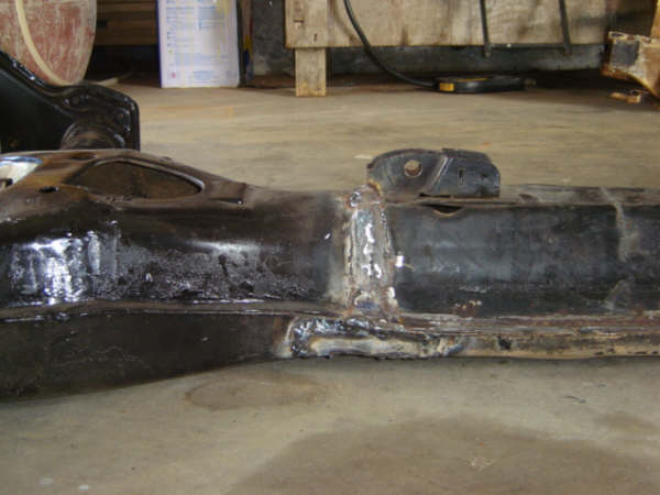

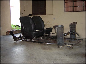

fiz uma adaptação em toda a suspensão dianteira............deste os suporte para as bandejas...........pois tudo na frente esta podrede tanto ferrugem...........deu um trabalhão danado.........ainda nao sei se ficou bom pq nao coloquei p/ andar ainda, mas acho que nao vai ter problema nenhum.
a torre foi feita de chapa de aço de 3/16........acho que aguenta as trilha sem perigo de entortar ou algo parecido, pois estou deixando muito bem travado tb
Digo, adorei a suspensão dianteira. Vc fez a olho ou tem as medidas do suporte superior dos amort. diant.?
Está ficando muito legal, continue!!!

entao........conforme eu fui desmontando a Variant II, eu fui tirando medida de tudo quanto que era ponto............para nao correr o risco de nao saber o que fazer para deixar a gaiola mais alinhada possivel. Quando estava cortando a frente eu tirei muitas medidas, inclusive algumas que nem acabei usando. Deu uma diferença da suspensão original, mas nao acho que seja algo que atrapalhe no alinhamento, pois são apenas alguns milimetros.........coisa muito pouca pra quem vai enfiar a cara em buracos, barrancos, pedras........lamas............poeira.........rios ..........etc.......etc.......etc......
hoje eu acabei de montar a frente...........amanha tentarei aranjar um tempo pra posta-las aqui no forum
Particularmente eu acho que ficou muito legal a frente
Eu vi que vs usa um tirante para manter a distancia entre as torres, tem regulagem este tirante? achei um trabalho muito bem feito, parabéns. Torço para que fique um carro muito bom!
